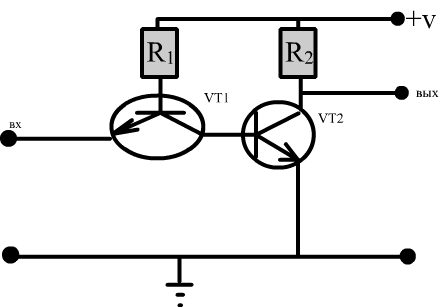

Вобщем есть схема простейшего инвертора. Когда на вход подается лог. "0" то транзистор vt1 открывается и ток уходит через эммитер...а когда подается логическая "1" почему транзистор vt2 открывается?[/code]

Потому что ток идет через переход база-коллектор транзистора Vt1.
Только Vt2 должен быть PNP.

А с чего он там идти начинает и почему именно при 2.4 В?
А от того, что переход коллектор-база транзистора VT1 это диод. И если эмиттерный переход закрыт, то этот самый диод находится в прямом включении и ток идёт через него в базу VT2. напряжение на базе VT1 это два раза по 0,6-0,7 вольта. Ну и чтобы эмиттерный переход VT1 был закрыт, на эмиттере VT1 должно быть больше, чем 1,2 - 1,4 вольта. Это примерный порог переключения. А 2,4 вольта - это гарантированное напряжение, при котором эмиттерный переход закрыт.
