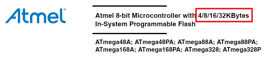

48, 88 168 и 328 – это одна линейка МК… разница лишь в объёме памяти…
1.png [21.21 KiB]
Подойдёт ли мега48… вопрос не корректный… так как непонятно по каким критериям данный МК должен подойти… если судить логически по надписи на плате, то вероятно не подойдёт, так как минимальный по размеру памяти указана мега8 (это 8 Кбайт памяти для программы), то есть возможно есть прошивка для меги88, а вот для меги48 прошивки наверняка нет в природе… хотя я могу и ошибаться… :dont_know:

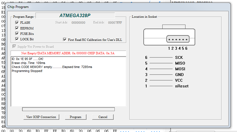

Продолжаем разговор.Прошил 328-ю P U-KR(родная U-TH),при на кнопочку,питание появляется на Атмеге,но кварц не генерит.естессенно ничего не работает.
QS2015-T4_2016-01-31.rar [26.59 KiB]
изображение_2022-12-02_132630264.png [20.09 KiB]
Пока на свете есть идиоты,жить намного интересней

Шью 866-м,но первую 8-ю закирпичил,перестала она отвечать или просто накрылась?
По порядку,прогер TL866 II,шью Атмегу 328,конкретно своей прошивкой даже год подходит.866 в роде как-то автоматом фьюзы ставит.

автоматом 866 ничего не ставит -что задашь то и зашьет если откровено накосячить по черному =воткнуть определеные лок биты то чип и правда может стать кирпичиком но обычно в лок биты любители не лезут (туда следует лиш заглядывать перет чтением старой прошифки на предмет не залочено ли?) и ла если лок чтения стоит будет сэмпл из мусора если стоит лок и чтения и записи чип станет кирпичиком для прогера но при этом еслипрошифка верная будет работать в конкретной схеме (это ка привязка пожелезу в новых i5 i7 и выше стоит хэш- все чип никуданегоден кроме ка вэтуже плату еслинет пойдет на донора)

Заколебал,че он мне говорит?
Добавлено after 2 minutes 52 seconds:
я в этом деле даже не любитель ,а делетант :)
изображение_2022-12-02_153650032.png [30.38 KiB]

он те пишет чтоне может стереть какаой то блок по указаному адресу ...
что этоозначает либо чип битый либо шото мешает
я так понял внутрисхемно ЖЖЕШЬ? попробуй прошить в сокете програматора через соответствующий переходник
