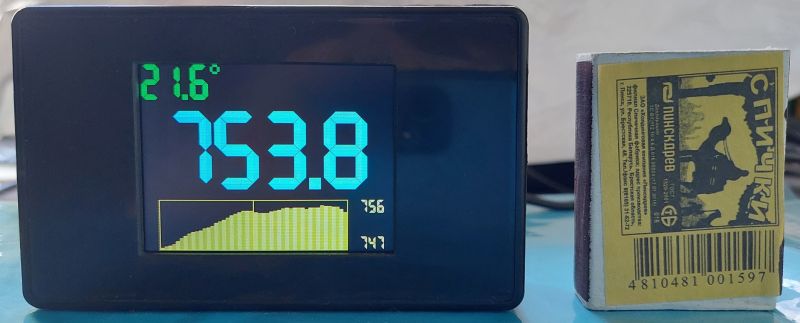

Получил корпус с али. Вот результат.

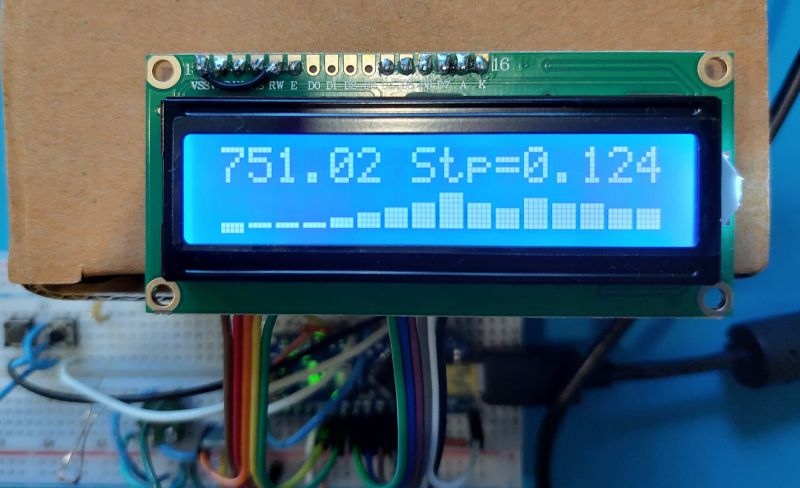

ОБычно такая точность (три знака после запятой) в индикации Stp (шаг) не нужна, поэтому, уже после публикации, немного подкорректировал программу и написал полностью слово Step на экране, заодно стало индицироваться два символа после запятой при индикации шага изменения давления. Кстати давление сверял с картой погоды на яндексе, всё сходится, конечно десятые-сотые доли мм.рт.ст. проверить не могу, но это и не надо.
9BEXrNvQhZo.jpg [218.39 KiB]

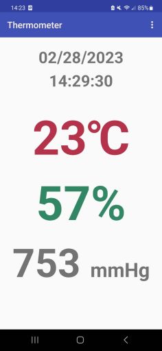

Набрел как-то на ютубе на ролик Mini weather station with BME280, ST7789 and Arduino https://www.youtube.com/watch?v=MBehHqti35w , автор cbm80amiga. Заказал на Али недостающие детали и повторил. Станция показывает температуру, влажность и давление. И строит графики изменений каждого параметра в течении 48 часов. Давление правда меряет в паскалях. Поколдовал над скетчем, перевел в мм ртутного столба, убрал лишний разряд, растянул отображение давления. Потом решил попробовать подключит экран побольше с разрешением 240х320. Повернул отображение на 90 градусов. Теперь жду прихода нового экрана и вдохновения. Публикую промежуточный, вполне рабочий прототип.
Комментарий к файлу: скетч
station.zip [4.45 KiB]

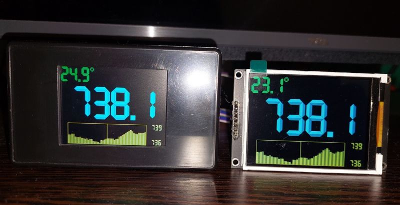

Получил экран 240х320. Подключил не меняя код.
Будет время и вдохновение, допилю код.
Специально для 74LS00:
На предыдущей фотографии экран IPS
На этой TN

Более менее допилил код. Пришлось заменить библиотеку экрана, чтобы заработало 240х320. Цвета инвертировал. Растянул график. Но спалил ВМЕ280. Пришлось по быстрому переделывать на ВМР180. Поэтому нет Влажности. Потом может быть добавлю DHT11 или починю ВМЕ280. Но мне влажность и не нужна особо.
Для наглядности, на сколько больше экран 2,4 дюйма.
Комментарий к файлу: Перезалил скетч. Теперь график меняется каждый час. По ошибке выложил тестовый.
