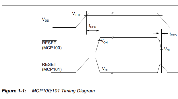

классический супервайзер не годится.
Кроме классических супервайзеров существуют и неклассические. Вот временные диаграммы работы супервайзеров МСР10х
Супервайзер МСР100 это классический супервайзер, который даёт удержание низкого уровня на своём выходе на некоторое время t-RPU после того как установится рабочее напряжение питания.
А вот супервайзер МСР101 это неклассический супервайзер, он формирует сигнал высокого уровня на своём выходе сразу после подачи питания и удерживает его ещё на время t-RPU после того как установится рабочее напряжение питания.
