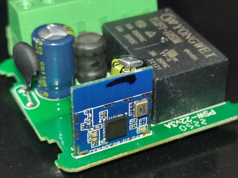

Решил недавно поставить умный выключатель в отдаленное место.
Купил китайский Aubess 16A Tuya Smart WiFi Switch.
Работает отлично, но радовал он не долго. Примерно через месяц начала отваливаться связь, а потом и вовсе перестал подавать признаки жизни.
Заменил его на другой выключатель другой фирмы и купленный в совсем другом магазине и другого форм фактора. Но из серии тоже самых дешевых.
Месяц отличной работы и начал глючить точно так же как и прошлый, отваливается wi-fi. Да шо??? :facepalm:
Дешевые устройства изначально неработоспособное г.., или какие-то условия не те для работы?
Может у кого есть опыт?
Единственный нюанс, который может быть не как у всех - слабая связь по wi-fi, сигнал до умного устройства еле достаёт, на грани. Но при этом он вполне уверенный, не теряется. Может быть из-за слабого сигнала передатчик работает с перегрузкой и сгорает? Справедливости ради стоит сказать что там wi-fi сигнал не такой и слабый, а это сам умный девайс имеет не очень высокую чувствительность, телефон например в этих же условиях ловит лучше. Гроза не могла сжечь, т.к. ее просто не было, кроме того есть варисторы защиты везде.
Что делать, покупать какой-то более дорогой модуль, или переходить на zigbee связь (там уже аж два устройства которые могут сломаться учитывая шлюз)? Как вообще делают умные дома, если это всё говно отказывает?

Потому что блок питания там скорее всего конденсаторное гавно. Вскрой пофоткай прав я нет

С блоком питания все нормально. Там не конденсаторное говно. ШИМка, потом еще и линейный стабилизатор 3,3в... Собсно с силовой частью вроде все хорошо. Скорее всего глючит именно модуль связи wi-fi, который расположен на отдельной платке.

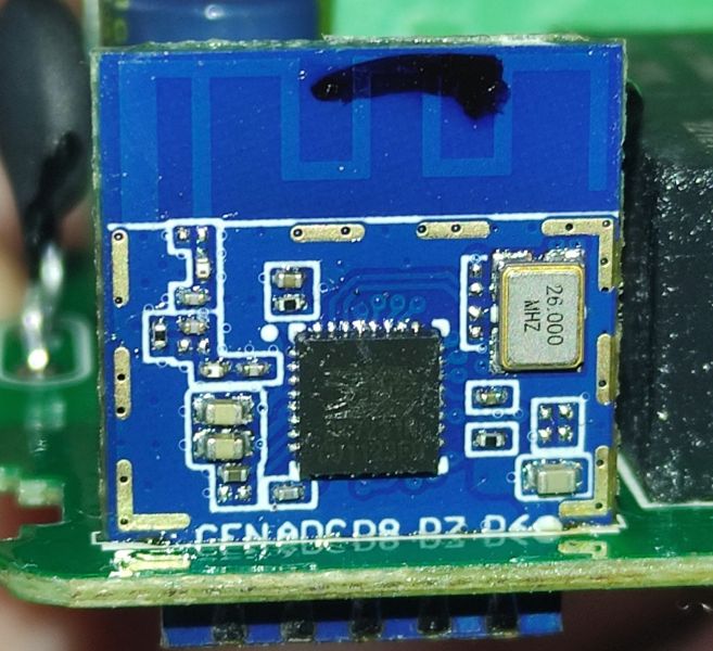

roman.com писал(а):
Тс есть там флешки на плате?
Вот сей девайс.
Что написано на микросхеме радиомодуля увидеть не могу, потом посмотрю на другой плате, т.к. этот модуль скорее всего такой же.
roman.com писал(а):
1-перегрев легко проверить)) маловероятно.
Когда глючит (отказывается работать) - что-то греется, корпус трогаю, он теплый. Хотя должен быть холодным в режиме ожидания. Ну пальцем лезть внутрь не рискнул.
