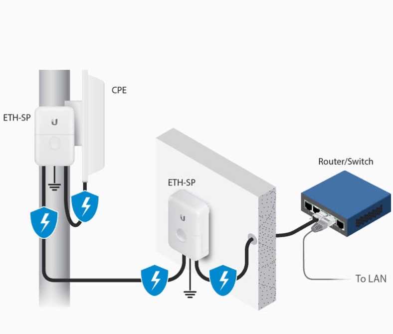

Маршрутизатор "Mercusys N300" пострадал во время грозы: сломан WAN и один Lan-порт. - имеет-ли смысл попытаться отремонтировать? Там вижу - трансформаторы, проц, память. Сгорание портов происходит в трансформаторах или в проце? Если в проце - сгорело-бы всё, всё порты, - не так-ли? А так - проц работает, в админку заходит. Посмотрел в местных магазинах - трансформаторов с доступе нет.

у меня был дсл роутер и молния сверкнула над домом, а в квартире где-то были слышно 3 щелчка высоковольтных и даже вспышки
я сначала не понял откуда и включил компутер
все включилось, роутер загрузился, на него я зашел,а инторнета нет и нет
оказалось на линии дсл нет разрядника и в всякой защиты и сдох порт в самой мелкасхеме
а были у меня точки доступа, куда прилетело 48в вместо 24
сгорели обмотки трансформаторов и даже испарились дорожки внутри платы
один трансформатор и пробитый супрессор я перепаял и все заработало, а 2 точки я выбросил
так что от грозы не сгорает провод в трансформаторах, а повреждаются полупроводники в мелкасхемах

у меня после грозы сгорело уже 2 роутера...
и каждый раз сгорала именно сама микруха... порт WAN внутри микрухи...
при этом все LAN и вай-фай работали... и трансформаторы все были целые...
а сама микруха стоит почти как целый роутер)) поэтому я не стал заморачиваться с ремонтом...

после того как я поменял 2 роутера... я поставил грозозащиту... самодельную... типа такой
Screenshot_2.jpg [28.29 KiB]
Screenshot_1.jpg [22.11 KiB]
после этого у меня больше ничего не сгорало))
