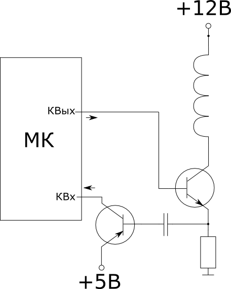

Добрый день, я начинающий, поэтому сильно не бить ;)
Значит имеется МК, он подает сигнал, открывает транзистор, в цепи катушки, катушка при изменении тока сопротивляется потихоньку, ток в цепи начинает нарастать. Хотелось бы получить обратную связь в МК о достижении тока в цепи катушки определенного значения.
Подскажите как сделать обратную связь в МК?
Возможен ли такой вариант: в цепи катушки разместить резистор, падение напряжения на котором открывало бы транзистор и на МК подавалась бы 1 (схема во вложении).
Комментарий к файлу: примерная схема...

СообщениеДобавлено: Ср авг 26, 2009 16:35:37
Карма: 21
Рейтинг сообщений: 143
Зарегистрирован: Сб фев 21, 2009 13:11:40
Сообщений: 1900
проще сразу с резистора на вход ацп или хотя бы аналогового компаратора.

СообщениеДобавлено: Ср авг 26, 2009 18:24:56
Карма: 28
Рейтинг сообщений: 267
Сообщений: 3459
Можно сделать, как в прикошаченном файле. Резистор R1 рассчитать так, чтобы при нужном токе на нём падало 0,6 вольта. Транзистор откроется, и на вход МК будет подан лог. 0. На входе МК надо включить подтягивающий резистор.

СообщениеДобавлено: Ср авг 26, 2009 19:02:35
Зарегистрирован: Ср авг 26, 2009 15:59:39
Сообщений: 87
Внес ваше предложение в схему:
Получается если транзистор V2 закрыт, то закрыт транзистор V3, и через резистор R4 на МК подается 1. Когда же открывается транзистор V2 и ток в цепи достигает нужного уровня (R2>>R1, ток на R2 не значителен), открывается транзистор V3 и ток идущий по R4 делится на R3 и на МК (R3 > R4), и на МК подается 0.

СообщениеДобавлено: Ср авг 26, 2009 20:05:37
Рейтинг сообщений: 11
Зарегистрирован: Пт май 23, 2008 19:32:22
Сообщений: 2401
Откуда: Россия, Волгоград
не мешало бы диодик параллельно катушке поставить, а то ваша схема только один раз отключится. :roll:

Транзистор V2(BU941ZP) выдерживает напряжение 350 вольт, не хватит?

Сообщений: 2401
дык напруга будет расти до тех пор пока не произойдет разряд, либо межвитковый пробой, либо соотвтственно транзюк, выбирайте сами :)))

СообщениеДобавлено: Ср авг 26, 2009 20:21:38
Сообщений: 87
Напряжение не будет расти, оно мгновенно меняется и потом падает. Надо бы прикинуть сопротивление транзистора и рассчитать максимальное напряжение в момент отключения.
Катушка в этой схеме - это первичная обмотка катушки зажигания от мотоцикла урал. В штатной схеме зажигания при размыкании прерывателя катушка коммутируется на конденсатор.
СообщениеДобавлено: Ср авг 26, 2009 20:29:55
Сообщений: 2401
ну так и надо писать: "энергия катушки гасится при пробоее искрового зазора свечи зажигания.." (ну типа такого) и все было бы ясно. :wink:
ЗЫ но я бы всетаки обратную связь завел на компаратор ИМХО.
