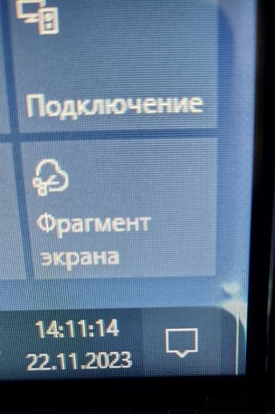

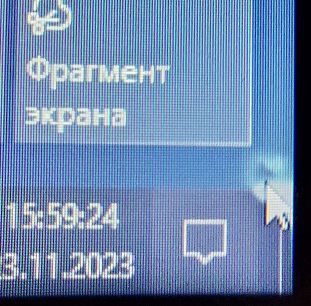

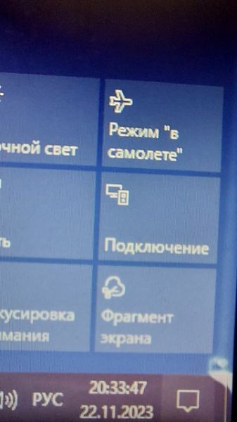

Монитор с тачем. Протер монитор сухой салфеткой от пыли когда он был выключен в standby. При включении стрелка мыши начала прыгать от правого нижнего угла к середине. После выключения и повторного включения в нижнем правом углу образовалось небольшое светлое пятно, которое постепенно немного увеличилось. Что это может быть? Статика? И что могло быть повреждено?

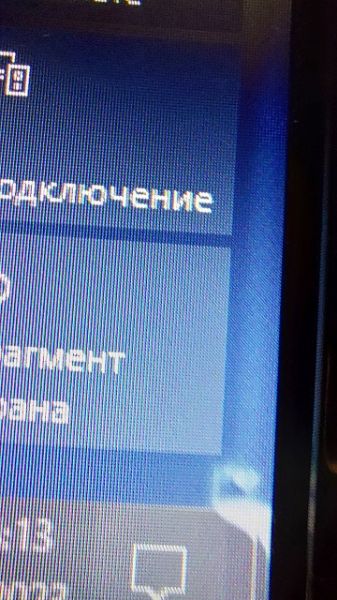

После протирки от пыли в выключенном состоянии (в Standby-кнопка не горит) при включении монитора мышка перестала слушаться, при движении мыши она начала прыгать от этого угла к центру экрана и обратно! Потом я еще раз выключил монитор, передернул мышку, и когда включил монитор в углу образовалось маленькое пятнышко (фото1), которое потом немного выросло с загогулиной (фото 2,3,4). Никаких жидкостей, соплей, плевков, влаги, отпечатков пальцев там не было!!!

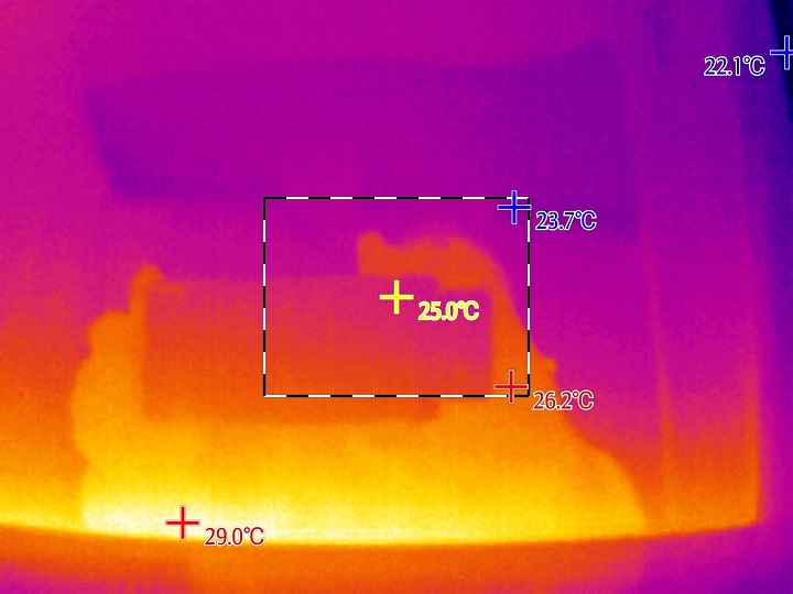

В месте расположения этого пятна нет нагрева стекла?

Если едж подсветка, вполне возможно ага, поплавился светодиод и греет

Судя по всему подсветка снизу и сверху

Там кристалл драйвера на стекле может греться, у безрамочников обычное явление, кристаллы ничем не защищены от разрядов статики с рук например. Тем более курсор скакал.

Аппаратная поломка. Ставлю, что стекло разбилось. Может, была микротрещина, которая выросла вследствие механического воздействия при протирке.

Куда при включении самопроизвольно становится курсор ? В то место где было пятно ? Вероятно там что-то испарилось и пленки тачскрина склеились.
