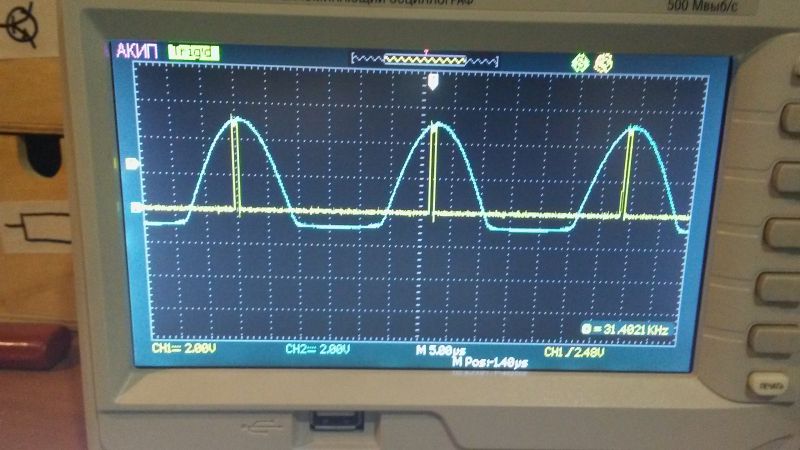

Вот диаграмма
Есть входной сигнал (1), я его оцифровываю
Далее умножаю в 16 раз (2) (16 импульсов в 1 периоде начального сигнала),
Делю счетчиком на 16 и получаю последовательность импульсов (3),
Надо еще уменьшить, сделать пропуски по первоначальному сигналу (4) (опять используя счетчик).
Это я все сделал!
Как счетчиком или еще каким-нибудь способом получить сигнал как на диаграмме (5) относительно фазы начального ?

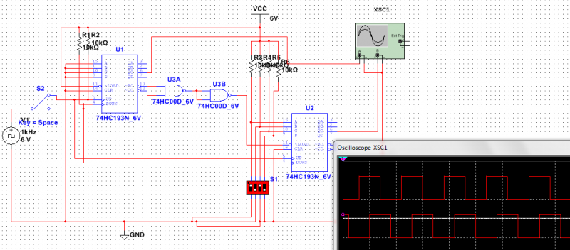

Изображение (кликабелное)
Идея: 1-ый 193 своих выходах Up;Down загружает ввторой 193 (вход Load) на ступень опережение (запаздывание) - сдвига, сигнала. Сдвиг задает переключател S1
HC193_Shift.png [40.51 KiB]

Вот , что получилось
Все таки можно счетчиком сдвигать!
На основании последних постов uldemir и diplodok собрал и все работает. Можно сдвигать импульс меняя выходы с первого счетчика и комбинации подключений входов второго
Очень благодарен!
Не пришлось использовать никакие (микросхемы типа СП1, до кучки ЛП5 или вообще на толпе ЛА3.)
