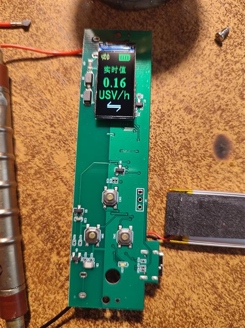

Приобрёл вот такой девайс. На Озоне. При вскрытии оказалось, что отсутствует счётчик Гейгера. У рисоедов брать не хочу, дорого. Просто примерил СБМ-20. Впихнуть можно.
Но дело в том, что с отсутствующим счётчиком дозиметр показывает, что он регистрирует частицы (типа регистрирует). При том, досчитывает плавно до фонового уровня 0,14-0,15-0,17 микрозиверт. И так и считает потом с этим уровнем. Потом выключается.
Проверил напряжение на контактах под счётчик - 380 вольт. Умножитель собран правильно. И стоит микруха планарная. Что это? Микроконтроллер? В нём зашита программа на работу без счётчика Гейгера? Тогда ставить СБМ-20 бессмысленно. Но зачем тогда исполнитель выполнял умножитель и остальное? Это лишний расход. А если эту штуку можно довести до ума, то будет ли она реально мерить облучение?
Кто-нибудь сталкивался с таким прибором? На микросхеме маркировка BP0G460. Гугл ничего не знает.
Кончились счётчики, вместо покупки изменили прошивку на фальшивую. Никаких лишних расходов, это завод, их не паяют по одному.
да

Сомневаюсь. Ведь это было бы уже не "выпуск продукции ненадлежащего качества", а выпуск болванки вместо прибора, т.е. мошенничество - уголовное преступление. :(
Я уже давно (с полвека) не работаю в дозиметрии, но даже в те времена начинали применять полупроводниковые детекторы излучения. Не имея доки на эту м.-сх. , ничего не скажешь.
Самое простое - взять реальный источник ИИ (только где?) и проверить - реагирует ли на него прибор. Источник ИИ был в ооочень старых авиационных приборах (чтоб стрелки светились в темноте), но там, как подсказывает мой склероз, вроде α использовалась.

Может попробовать по схеме платы разобраться где вход счёта МК и посмотреть эту цепь?
Возможно, что вместо считчика Гейгера автор монументального девайса впаял обычный керамический
конденсатор, но место под лампу всё же имеется.
Если нет источника гамма излучения для проверки, можно подойти к какому нибудь гранитному сооружению,
Природный гранит фонит сильнее общий фон.
