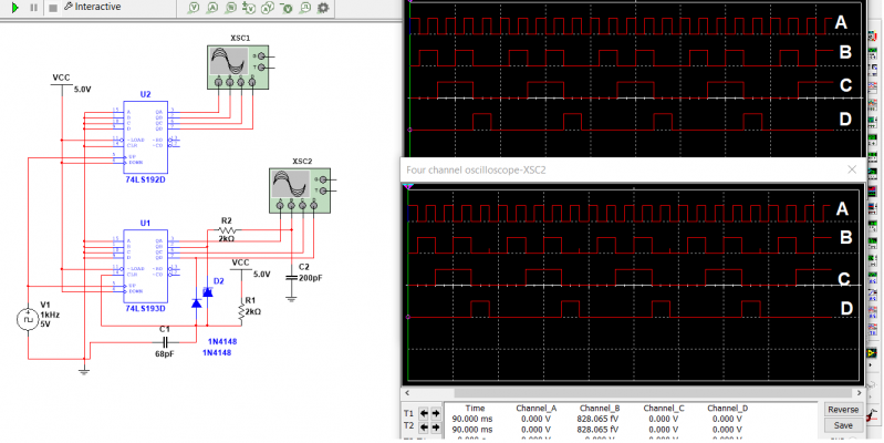

Приветствую!
В связи , как оказалось, с большой проблемой достать SMD аналог микросхемы 555ИЕ5 , появилась мысль переделать схемку на 555ИЕ7 которых на рынке валом
но столкнулся с полемикой, если переделать просто делить на 16 просто, то вот как переделать делитель на 10?

1. На 555ИЕ6
2. На 555ИЕ7
- перенос не будеть работать
- R2,C2 убирають "иголки" на выходе В
- если требуется уст. 0 - можно использовать Load
doc_193.png [54.9 KiB]

PE подключить к >=15, в загрузке D0-D3 = 5
Использовать только как делитель, не как счётчик.

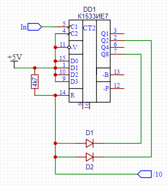

А что мешает сделать так:
На выходе коротенький импульс, диоды желательно из серии КД522 или им подобные.
Счётчик асинхронный, но если до этого применялась ИЕ5, то думаю проблем не будет.

Типа сам себе проблему строю, сам её и победю? Ну возьми в СМД 74НС393. там в корпусе аж 2 штуки 555ИЕ5. те же 14 ног, в отличии от ИЕ7, у которой во-первых, 16 ног, да ещё и синхронный счетчик, а ие5 асинхронный, однако. али тебе все равно?
