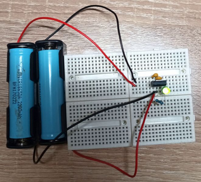

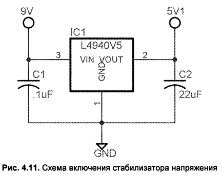

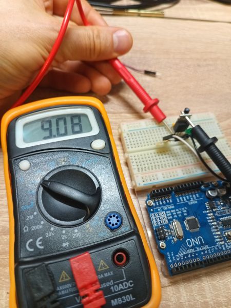

В одной из книжек по Arduino наткнулся на такую схему, для питания серводвигателя:
В принципе ничего сложного, +9 на вход, +5 на выходе, GND общий.

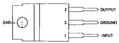

Нашел даташит, посмотрел там распиновку:

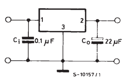

GNG по середине, он же на корпусе, слева вход, справа выход. Там же типовая схема подключения:
Нашел у себя в заначке с десяток таких схем, собираю на макетке и ни одна схема не заработала, на выходе 0В.
Заказал еще одну, подключаю, тот же результат.
Что это, массовый брак? Я где-то туплю?

Никогда не видел цоколевки ТО220, да и у прочих, чтобы 3 вывод был посередине .

Цоколевка у них точно такая же, как у 7805. Но не понятно, зачем это относительно дорогие LDO ставить там, где 7805 будет прекрасно работать? Вот подделывают их очень часто.

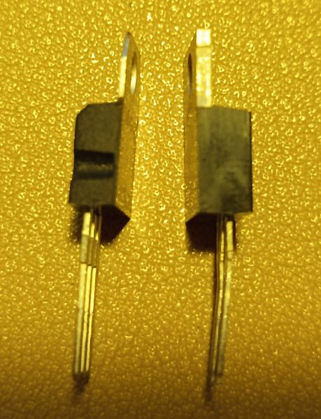

Спасибо за наводку :))
Микросхемы очень похожи, только у L7805 площадка теплоотвода гораздо тоньше. А стоит она в разы дешевле.

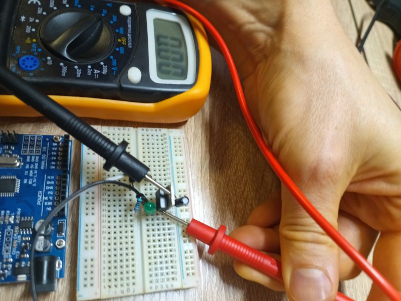

Подключил, все работает:
это зависит от жадности китайца, а не от типа....или того, что на корпусе написано
Они разные есть и с тонким, и с толстым теплостоком, в даташитах STM и ONS это описано и отражено в маркировке типа микросхемы.
Кто, 49я ? Она раза в 3-4 раза дороже L7805 у одного и того же ее производителя, STM.
Их хорошо например ставить вместо 7805 когда хочешь получить 5В и 1,5 А от 5-6В переменки, при входном 8 и более вольт нет никакого смысла.
