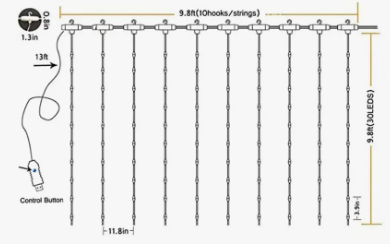

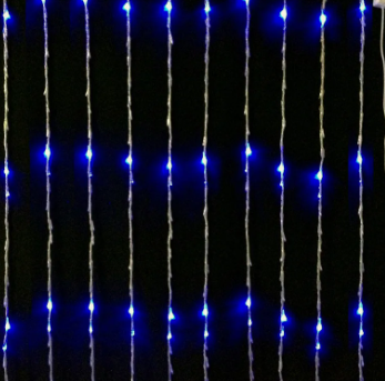

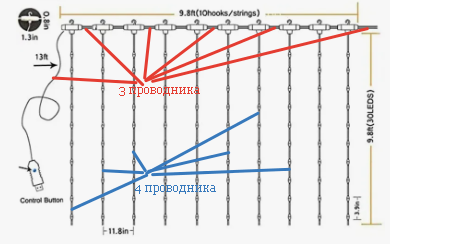

есть светодидная занавеска ( продавец утверждает что на ws2812b горит по ленточно:
СпойлерИзображение Изображение Изображение

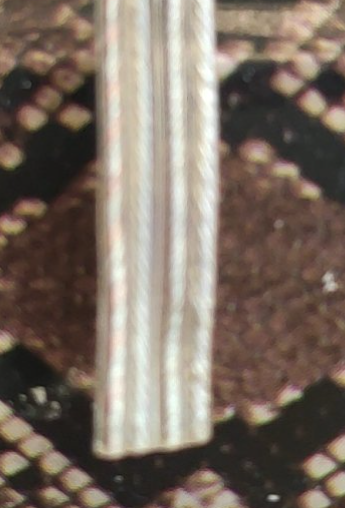

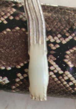

была длинновата, отрезал примерно 50 см с низу ( все работает, видимых мест где можно резать небыло)

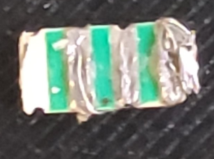

сама лента и светодиоды выглядят так (расковырял один) :
СпойлерИзображение Изображение Изображение Изображение
штука странная в том что она подключена через контроллер sp611e , а он имеет 3пина выхода. Разобрать место соединения нет возможности тк просто залито пластиком.

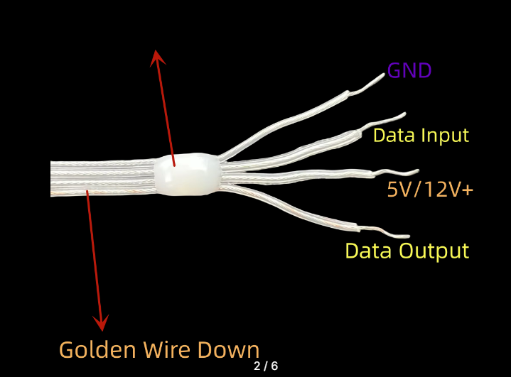

не могу заставить гореть эти отрезки. нашел на примерно такуюже на али
https://aliexpress.ru/item/100500563383 ... 88489b8cf5
есть мысли что я делаю не так? Подключаю к тому же контроллеру что работает на занавеске.

Чет намудрили китайцы. WS2812 работает по трем проводам. Два питания и один данных. Это у светодиодов есть четвертый - выход для подключения входа следующего светодида. То что на фотографиях никак на 2812 не похожи. Те квадратные, чип внутри, и все залито пластиком. Нужно брать как минимум напряжометр и смотреть куда чего приходит.
У каждого светодиода (WS2812B) имеется 4 вывода. Два вывода для питания (плюс, минус) и два вывода для управления (вход, выход). Управление светодиодами в ленте подключено последовательно, то есть выход предыдущего на вход последующего… таким образом управляющий девайс имеет три вывода, а непосредственно светодиоды четыре вывода.
Вот тестовая прошивка для проверки семи светодиодов WS2812B. Если в ленте их больше, то работать будут только семь, остальные будут неуправляемые. Алгоритм такой: При подаче питания все управляемые светодиоды выключены. Затем поочерёдно будут зажигаться светодиоды определённым цветом, продвигая ранее засвеченный цвет как бы вперёд. Цветовая последовательность такая: Синий, Голубой, Зелёный, Жёлтый, Фиолетовый, Красный, белый.

Всем спасибо за участие.
Методом научного тыка - надо соединить 2 средних провода и подать DATA. Просто оставлю здесь вдруг кому поможет.
Ленту так и не индифицировал.
