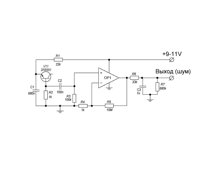

за основу из сайта: https://supereyes.ru/articles/waveform_ ... bilitrona/
имееться операционники: TL084CN, LM339N, 4136CP, D2822, BA4558, C4558C, LM393, TL061C
идея: после включения питания таймер 555 каждые 5 секунд дает импульс,
и выводятся цифра 0...9, значение которой остается на индикаторе до следующего импульса.
не слышно, не видно, - и не так обидно.

На верхнем рисунке операционник "лежит на боку". То бишь с предельным смещением (offset-ом). В этом режиме у него падает усиление. Будет ли он так работать - не уверен. Вполне возможно уйдет в единицу или ноль беспробудно.

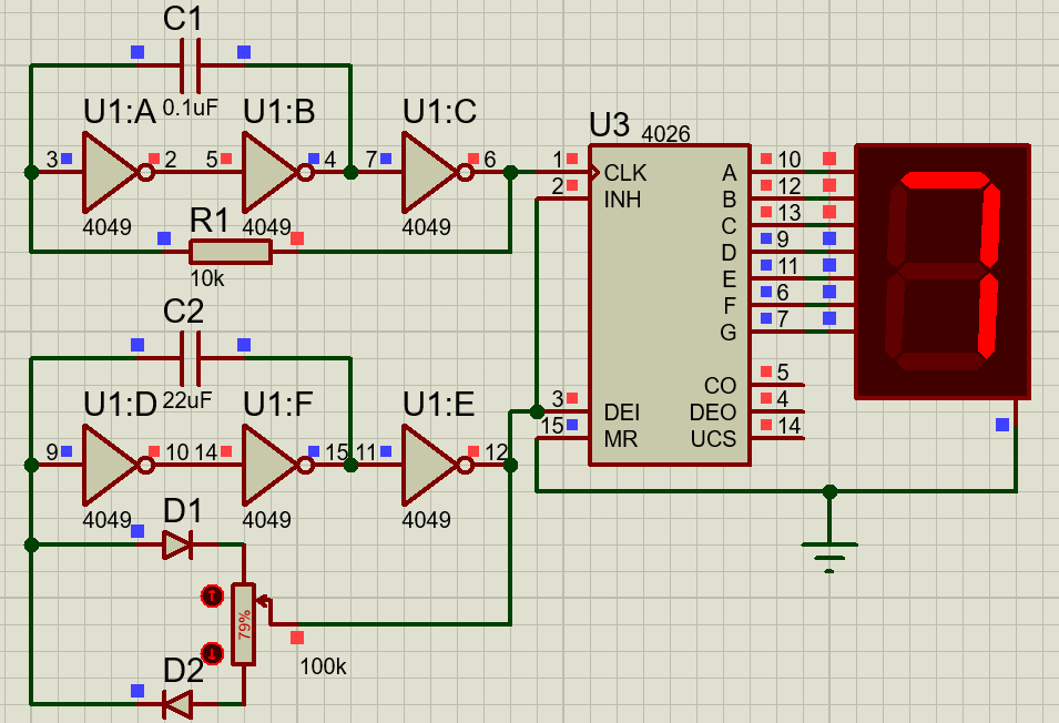

rhouland4, что-то вы очень любите усложнять схемы, наверное, вы у инженера Голдберга учились. :dont_know:
Вот вам генератор случайных чисел, как раз по вашему ТЗ- период ~5 секунл, соотношение индикация/пауза регулируется подстроечным резистором, период повторения -регулируется конденсатором С2.
Элементы U1: A, B, C - генератор. Частота может быть произвольной, примерно 500 Гц и выше.
Генератор случайных чисел V2-1.PNG [56.83 KiB]
Даже в идеальных условиях эмулятора 50 отчётов индикации:
4 2 0 8 6 4 2 0 8 6 4 2 0 9 8 6 4 2 0 8 6 4 2 0 8 6 5 3 1 9 7 5 3 1 9 7 5 3 1 9 7 1 3 2 1 9 7 5 3 1
итого выпало: 5 нулей, 5 единиц, 6 двоек, 5 троек, 5 четвёрок, 5 пятёрок, 5 шестёрок, 4 семёрки, 5 восьмёрок, 5 девяток.
Я так думаю, что это- практически идеальная "случайность", хотя, на первый взгляд есть повторяемость, но её можно убрать за счёт изменения частоты генератора на элементах U1: A B C.

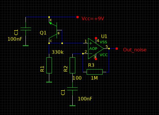

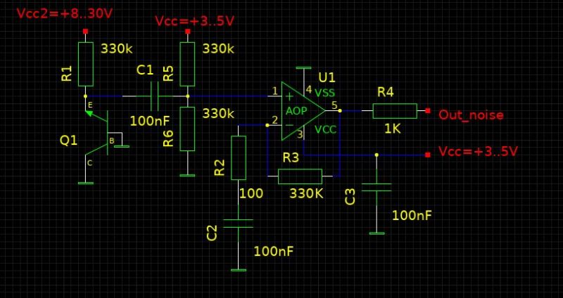

да, чем больше разница в частотах генераторов тем больше фазовый шум обоих генераторов будет добавлять рандомности к простой интерференции 2х сигналов. можно искусственно увеличить фазовый шум вч генератора добавив в кольцо генератора триггер шмитта.
вместо вч генератора можно и шумовой генератор
напр так
итание ОУ можно сделать 0,+5V или 0,+3V, как и у счетчика, чтоб не добавлять резистор для согласования уровней
а вот питание шумящего эмиттерного перехода нужно побольше, 7..10V (для мелких транзисторов обычно электрический пробой эмиттера 6..8V). зная это напряжение пробоя можно выбрать питания так чтоб +вход ОУ был точно в его рабочем синфазном диапазоне и упростить скажем так

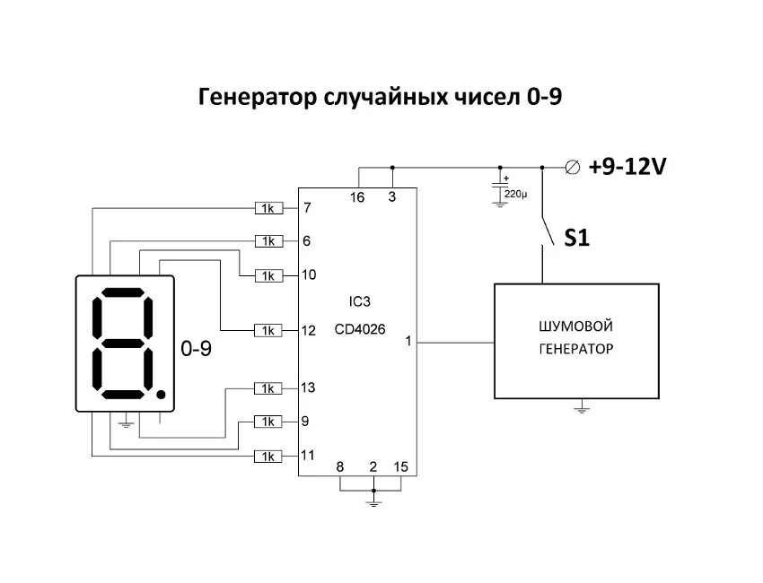

у дешифратора 4026 счетчика есть удобные функции остоновка счета, отключение дисплея, ну и сбросс,..
это все тоже под управлением на таймере 555 сделаю. подключил 4 разряда, шум регулируеться регулировкой питания для операционника,
и отдельной регулировкой для перехода транзистора генерации, а также в обратной связи самого ОУ.
Голдбергу до меня еще рости и рости. напихал фильтров, питание 18650 > повышайка на 15 > регулятор на LM317, для самого счетчика на 7809

и откудаш такая уверенность? :)
по мне так если в RC 1M и 10uF то это какраз похоже на 10s ...
можно поставить 100k все конденсаторы попути 10nF например. тогда выход на рабочий режим будет порядка 1mS.
а вообще я выше постил менее ужасную схему с номиналами.
и зачем вообще питание рубить у генератора ? это странно. не для экономии же :)
выключать энэйбл счета таймером и все!

не нахожу решения по поводу слишком малого уровня управляющего сигнала от таймера 555 на счетчик 4026
собрал на отдельном таймере 555 генератор ровных временных интервалов - идикатором - светодиод,
регулируется широко, от пол секунды до 10 секунд.
(хотя хотелка была в разных временых отрезках вкл / выкл, ну да ладно)
загвоздка в питании этого таймера, по причине ужасной хотелки использовать полимерный конденсатор на 6,3 вольта,
понизил стабилизатором TL431 до 6 вольт, там по току отдаваемые 100мА с лихом должно хватать для светодиода,
и просто управлением 4026.
с кнопками работает на отлично, а вот таймер,..
когда светиться светодиод - сигнал поступает на 4026 - Disable Display
и удачно гасит все индикаторы. как бы ура.
но кукишь тебе с сигналом остановки счета - нет у таймера такого уровня плюса, чтоб хватило для Stop Count
нужно как то инвертировать и усилить со светодиода -
- когда светодиод не светиться, нужно плюс 9.
что посоветуете?
