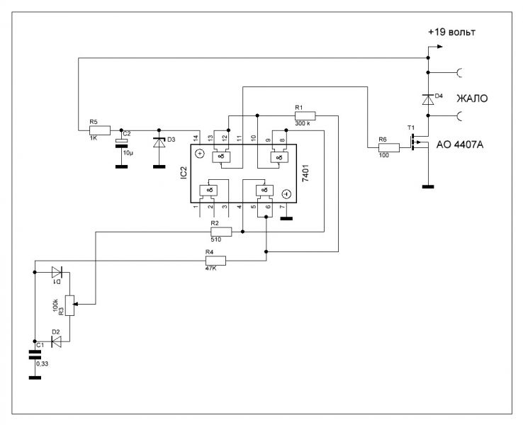

Добрый день! Уважаемые опытные коты подскажите пожалуйста нашел вот такую схему для регулятора паяльника развел, распаял но не регулирует. Вообще жизнеспособна эта схема?
Изображение микросхема CD4001
Этот вопрос обычно задают ДО
развел, распаял, но не регулирует.
Выясняется это в симуляторе. Но раз уж так получилось, самое время заняться её отладкой. Начните с питания.
P.s. Важный момент! Все неиспользуемые входы микросхемы (ноги 1 и 2) необходимо соединить с шиной "корпус", или + питания.
микросхема CD4001
Надо было на схеме исправить..
Стабилитрон D3 на какое напряжение?
Между выводами микросхемы 7 и 14 какое напряжение?

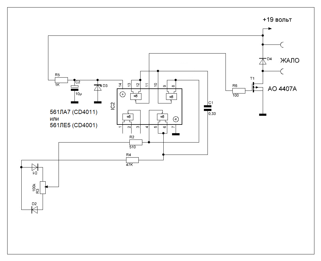

Вообще-то это должна быть "классическая" схема RC генератора с регулируемой скважностью..
В симуляторе именно эта схема молчит, но, если конденсатор С1 (0,33 мкФ) переставить на место R1 (300k), то схема начнёт работать.
ШИМ регулятор.png [60.51 KiB]
При номинале R4 47 кОм, схема регулирует скважность, примерно от 20 до 80%, если уменьшать резистор R4, то пределы регулировки скважности будут увеличиваться. В принципе, R4 можно вообще закоротить. При этих номиналах, схема "шимит" примерно на частоте 20 Гц, чем меньше ёмкость С1, тем выше частота генерации.

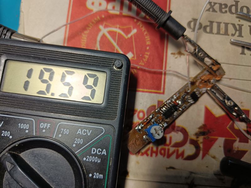

напряжение на затворе 2,5 вольта, исток - сток 19 вольт конденсатор поставил на нужное место. Попробовал подать 12 вольт вроде заработало, но надо от 19 вольт. Может надо понизить частоту импульсов?
Этого не может быть! При таком напряжении мосфет должен быть всегда закрыт. Если лампочка горит в полный накал, то при этом мосфет должен быть всегда открыт. Нестыковочка получается! Сделайте фото или видео своих измерений.

[uquote="Александр 62",url="/forum/viewtopic.php?p=4688934#p4688934"]напряжение на затворе 2,5 вольта, исток - сток 19 вольт
Этого не может быть! При таком напряжении мосфет должен быть всегда закрыт. Если лампочка горит в полный накал, то при этом мосфет должен быть всегда открыт. Нестыковочка получается! Сделайте фото или видео своих измерений.[/uquote
Напряжение на затворе меняется при регулировке от 1,5 вольта до 3,7 вольта напряжение на разъёмах при этом не меняется и составляет 19,5 вольта то есть транзистор открыт
Изображение [img]ht
[url=https://img.radiokot.ru/files/156647/medium/3p3q7np3zp.jpg]Изображение

AO4407, указанный в схеме, является p-канальным мосфетом - это ещё одна ошибка. Тут должен стоять n-канальный мосфет, например, AO4202.

IRF740 можно поставить для проверки исправности работы схемы, а в таком мелком корпусе есть транзисторы, которые стоят дешевле спичек даже в чипдипе-
https://www.chipdip.ru/product/ao4466-umw
Ну, или- выбирайте:
https://www.chipdip.ru/catalog/field-ef ... ceup&ps=x3
зы.. Вообще- такой "регулятор" это фуфло, начали паять- паяльник начал остывать, положили паяльник- он начал нагреваться, или даже перегреваться.
Нужно делать паяльник с термодатчиком и удержанием температуры,
зызы..
напряжение между между 7 и 14 ножками микросхемы 5 вольт. Соединил как вы показали на схеме закоротил резистор 47к лампочка горит полным накалом, Что не так?
5 вольт, ну, в общем-то, для CD4001 маловато, обычно для неё используют 9(10) или даже 12 вольт, это нужно стабилитрон поставить на соответствующее напряжение.
А лампа горит из-за того, что такой транзистор (Р-канал) здесь не ставят, сюда нужен N-канал. (выше перечень возможной замены по ссылке)
