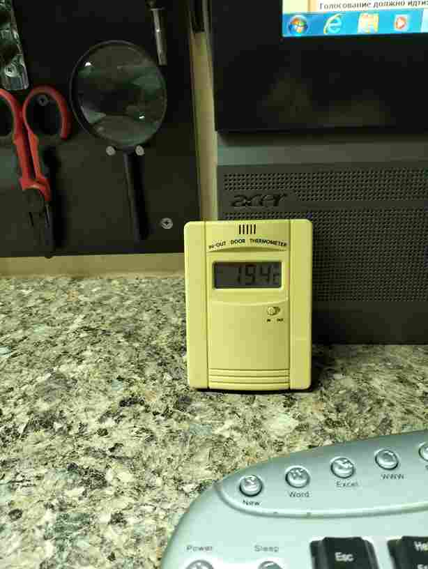

термометр простой бытовой, возможно я неправильно выразился что термопара, может и терморезистор, важен алгоритм подбора данного элемента

 Заголовок сообщения: Re: термодатчик для цифрового термометра
СообщениеДобавлено: Пт мар 28, 2025 14:11:46
Рейтинг сообщений: 118
Сообщений: 946
тогда диод....)))....а где фото "отгнитого" ?...)

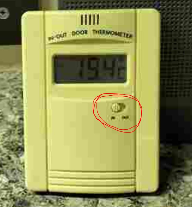

Вот это что за переключатель?
Мне показалось, что это "IN/OUT"
Если ДА, то поищите внутренний датчик температуры, а уж потом мы будем гадать, что это за датчик, если, конечно, мы его сможем разглядеть на "качественной" фотке.
Не показалось... :)) так и есть...

VNS писал(а):
так и есть...
Тогда проблем- НОЛЬ, открыть термометр, найти внутренний датчик температуры, припаять его вместо внешнего, и хорошо загерметизировать.

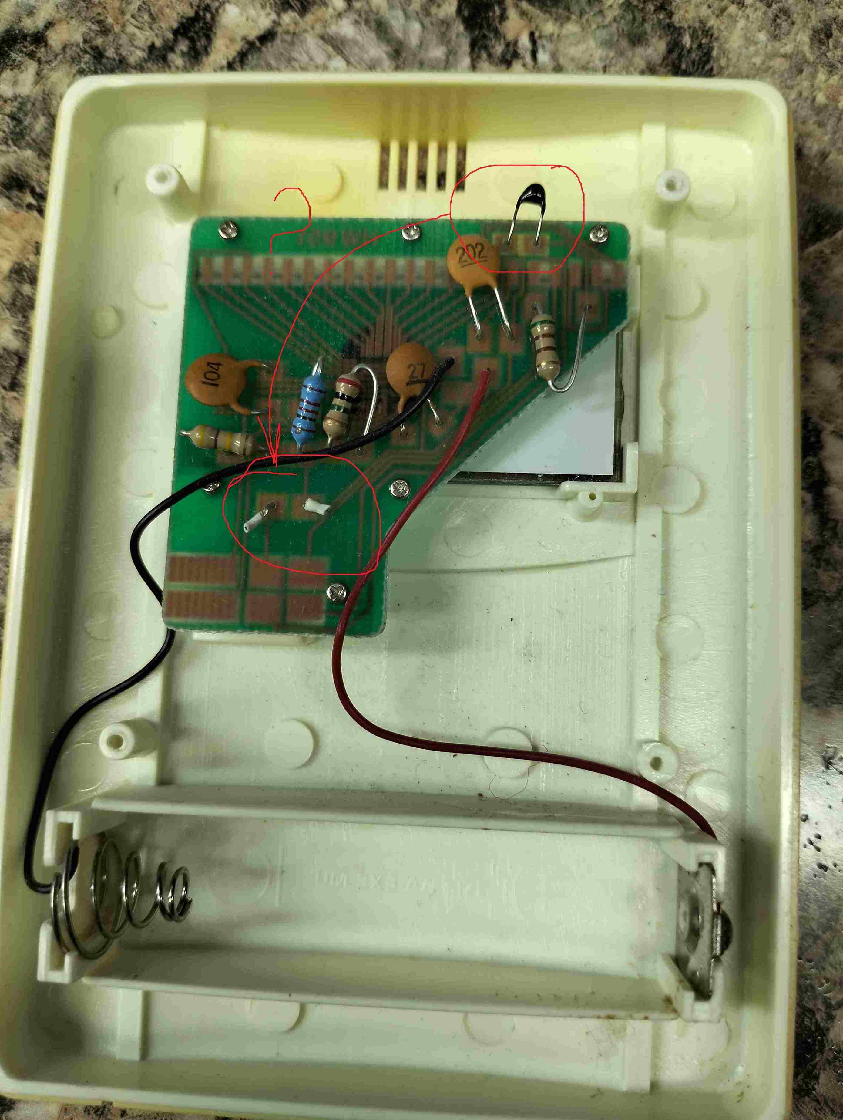

Я так понимаю что термодатчик это черная капля на верхней части печатки? А может стоит просто удлинит этот датчик проводами на этом же месте где он стоит или принципиально его нужно перепаять на место где стоял выносной датчик. Что из себя представляет этот датчик (терморезистор или еще что), может есть какие аналоги для замены как определить, чем измерить?
032.jpg [208.58 KiB]
СообщениеДобавлено: Вс мар 30, 2025 15:43:25
Сообщений: 946
измерь сопротивление....может, там стандартный 10К...

Спасибо всем кто откликнулся, действительно подошел обыкновенный датчик температуры NTC 10 кОм, все нормально работает. Тема закрыта, всем большое спасибо

Нет обыкновенных датчиков NTC 10 ком.
"Термисторы характеризуются рядом параметров, такими, как максимальный допустимый ток, точность, сопротивление при определённой температуре (как правило, при 25°С). Одним из параметров, характеризующим степень изменения сопротивления в зависимости от температуры является коэффициент температурной чувствительности, обозначаемый B. Этот коэффициент рассчитывается на основе значений сопротивления при двух конкретных значениях температур. Во многих случаях этими температурами выбираются 25°С и 100°С. Обычно температуры, использованные при вычислении коэффициента указываются после буквы, например B25/100."
Если вы поставите обыкновенный датчик 10 к. То он будет показывать правильную температуру только при 25 г. Цельсия

Ну это всё же лучше, чем ничего. Откалибровать по эталонному и поправку можно вводить по памяти.

:dont_know:
Вообще-то, я предлагал- снять датчик температуры с платы, и повесить его на провод, хорошо загермитизировав.

Ну и не факт, что комнатный датчик будет с теми же параметрами, что и выносной. Зависит, что китайцам выгоднее: ставить оба датчика одинаковые или для внешнего ставить другой (м.б. более дорогой?) Они же даже на копеечном резисторе экономят.
