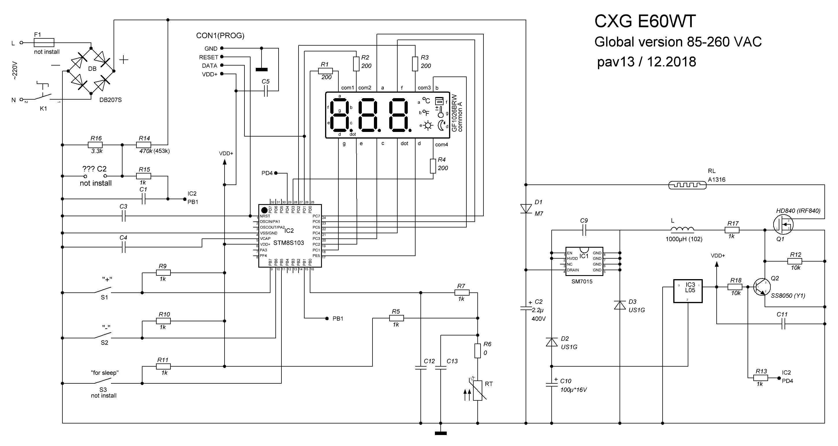

Прочитав статью kip96 решился на покупку данного паяльника, да и пора уже было обновить старый "парк". Морально был готов к тому, что придёт модель не E60W, а E60WT. Главное различие в микроконтроллере управляющим этим агрегатом. В первом случае это старая добрая ATMega8, а во втором - незнакомый для меня STM8S103.
Понимаю, что в плане доработок функций более правильный подход написание своей прошивки под STM. Но так как с ним дел пока не имел, прошивать его нечем и чтобы не запороть родную прошивку, появилась идея пересадить микроконтроллер на уже привычный ATMega8, тем более что он был в предыдущих модификациях.
Естественно два этих чипа не взаимозаменяемы, так что планирую состряпать свою прошивку для минимизации количества перемычек при установке.
А пока схема электрическая принципиальная.
схема e60wt.GIF [89.42 KiB]
IC1 SM7015 - шим преобразователь (два напряжения: +12V для открытия силового тр-ра HD840 и +5V после стабилизатора IC3 для питания микроконтроллера и индикатора).
Индикатор GF1026BRW с общим анодом.
Насколько я понял, глобальность версии (широкий диапазон сетевого напряжения 85-260 В) заключается в делителе напряжения на резисторах R14/R16 с коэффициентом 140:1, напряжение с которого поступает на PB1 STM8 и тем самым задаётся максимальная скважность импульсов для конкретного напряжения в розетке.

Прочитав .... появилась идея пересадить микроконтроллер
Доброго времени суток. Тема еще актуальна? Я тут написал прошивку для этого паяльничка без пересадок, на родной его STM8S103K3, сейчас вот тестирую термостат.

А тут такой подгон. Один вопрос: на исходники можно будет расчитывать?
Ну, собственно, это не такой уж и подгон. Прошивка не доделана. Короче, я лоханулся и подал на ключ тэна PWM 100%, и тот крякнул. Сейчас заказал еще пару тэнов.
Там эта глобальная версия, блин, для америкосов тоже, а я туда 220 вольт хрясь.
Держите: https://github.com/Lymes/cxg-e60wt
Короче, все работает, осталось разобраться что подавать на ногу PB1. Так что не подключайте пока к сети, запускайте с питанием от stilink.
Вот такая беда

да да да. про это я тоже думал когда покупал запасной нагреватель на данный паяльник. знал что надо будет сделать в прошивке меню с выбором напряжения нагревателя. ведь родной на 110в, а запасной взял на 220в. (и по идее при замене паяльник бы стал медленнее нагреватся ведь он не знает что я установил другой элемент - косяк китайпрошивки)
А вообще мысль у меня была выкинуть резисторный делитель r14/r16, например в случае неисправности r16 привет 310 вольт на микроконтроллере.
не надо. там с ноги PB1 (это второй канал ADC1) снимаешь эту инфу, при 100В будет мелкое значение, при 220 крупное.
 Заголовок сообщения: Re: Паяльник CXG E60WT (схема, доработка)
СообщениеДобавлено: Вт дек 17, 2019 18:37:53
Зарегистрирован: Пт янв 01, 2016 18:33:16
Сообщений: 130
надо делать менюшку. я говорю не про напряжение в розетке, а про то напряжение на которое расчитан нагревательный элемент.
допустим стоял нагреватель на 110в и в розетке 220в. значит максимальная скважность управляющих импульсов ШИМ, допустим, 50%.
допустим я меняю нагреватель на 220в и в розетке 220в. Т.к. напряжение в сети такое же, скважность следовательно те же 50%, а сопротивление нагревателя раза в 3-4 больше (на 220В- a1326 - 205 ом/ на 110В- a1316 - 45 ом, максимальное напряжение на элементе при 230В в розетке где-то 68 вольт), то и нагрев паяльника замедлится.

некоторые измерения:
A> +12В, 60 кГц
B> +12В, постоянка
E> ШИМ(шим ли вообще?) 100 Гц (лог.0-вкл, лог.1-выкл)
F> примерно 1520мВ при ~220В в розетке(после диодного моста 200В)
Всё таки 125 Гц сделал. Сопротивление нагревателя A1324 не измерял?
Пока нечем сигнал посмотреть на PD4, какая скважность на оригинальной прошивке и как ведёт себя эта скважность при различном напряжении на пине PB1. Может у кого есть такая возможность (есть данный паяльник с ориг. прошивкой и логический анализатор)?
СпойлерВыпаять R15, установить подстроечный резистор 20-100 кОм между GND и Vdd, а средний вывод на PB1. Выставить на пине 1,5 В. Произвести измерение сигнала на PD4. Уменьшить напряжение на PB1 до 0,7 В. Произвести измерение сигнала на PD4. При измерениях выставить одну температуру, например 150 градусов
scheme.gif [101.46 KiB]
