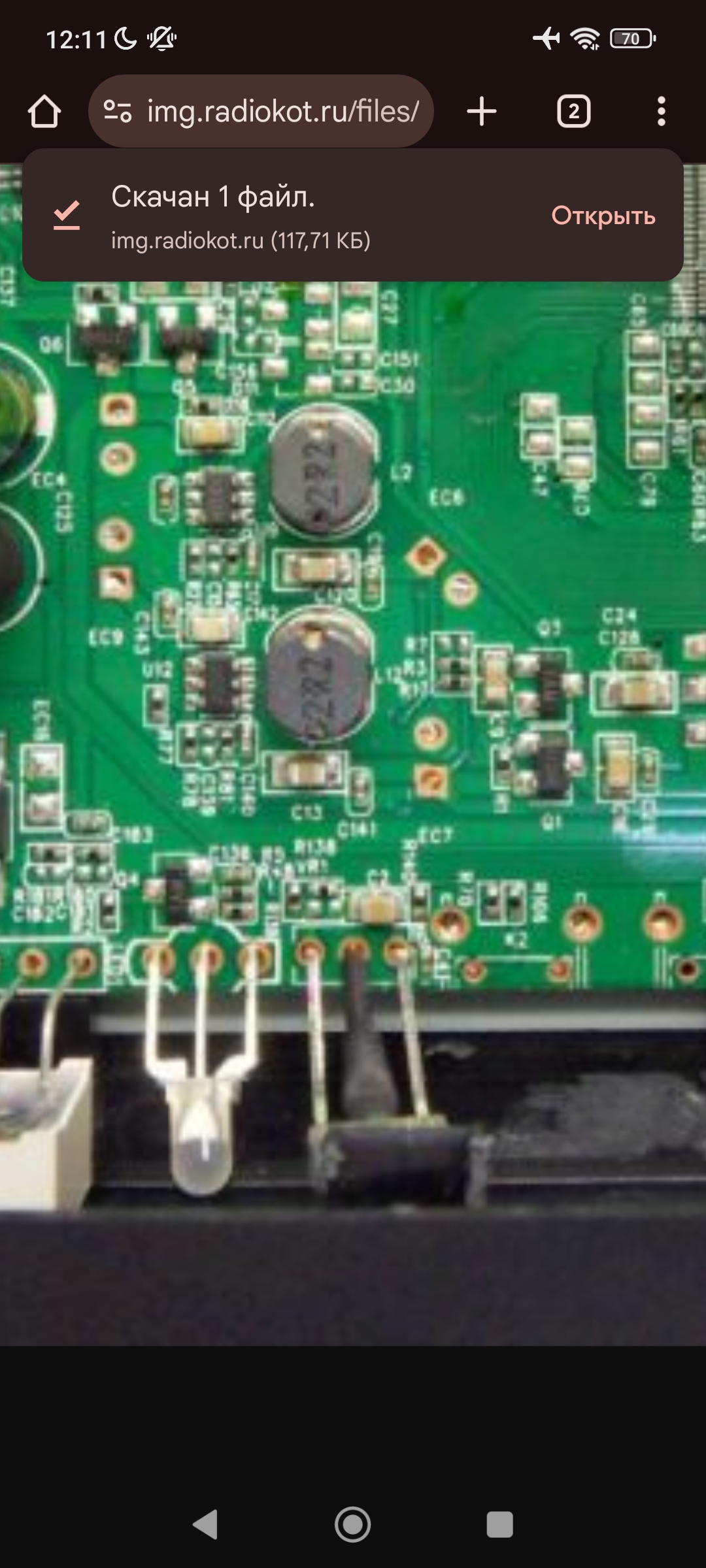

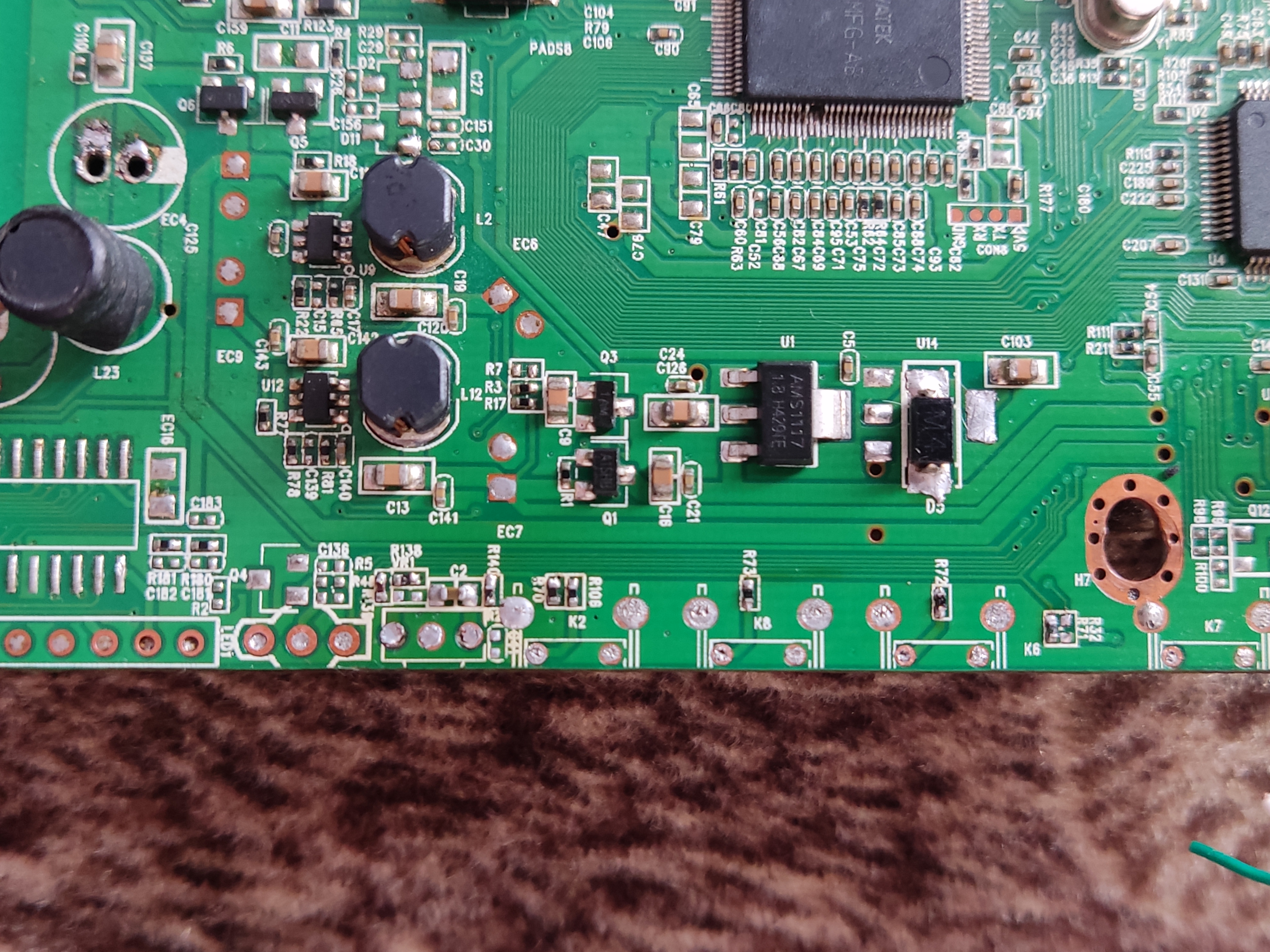

Здравствуйте. Приставка была с панелью управления, но она ушла в мир иной. На плате продублированы кнопки, светодиод, фотоприемник, и кнопки. Помогите пожалуйста с распайкой и номиналами,хотя бы что-то одно сделать либо кнопки либо ИК приемник...

Приставка mystery mmp-73dt2 близнец, там распайка такая.
https://img.radiokot.ru/files/138193/3ruafl1r6q.jpg
Добавлено after 5 minutes 10 seconds:
Сама приставка работает от 5в, поданных на контакты USB входа.
Включается. Замыкая контакты кнопок даже листает вверх вниз.

Так вот же на фотке, светодиод трехвыводной, а сразу справа фотоприемник
Да, но наминалов я не знаю, пробовал перебирать, ИК приемник не работает. Моя плата голая была, я попробовал распаять элементы.

Нуачо там номиналы, конденсатор керамика 0,1 мк, резистор низкоомный и с выхода ик приемника возможно вобще нулевик. Вход ик приема в проце главное вызвони
Добавлено after 2 minutes 4 seconds:
Платы валяются всякие разные. Если не разберешься я посмотрю. Но не скоро

фотоприёмник 1838, по плате слева направо OUT-GND-+U
