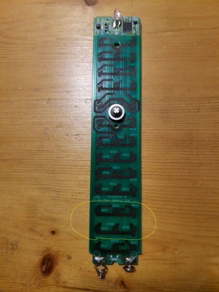

Приветствую,
у пульта плохо работали отдельные кнопки. После промывки платы и кнопок в мыльном растворе (никаких спиртов!), осталась неработающая группа кнопок, выделенная цветом. Причем это группа - самая важная, отвечает за воспроизведение, стоп, перемотку треков. Контакты этих кнопок запараллелены с другими, работающими. На нижних сплошных проводниках везде есть 3В относительно земли, на верхних -2.95 относительно плюса.
Покрытие самих кнопок ни при чем, замыкаю контакты пинцетом при проверке. Микротрещин на дорожках не обнаружено, контакты чипа пропаял на всякий. На чипе маркировка, которая не находится поиском: D56 811 037K. Получается, что неисправен этот чип? Но как такое может быть, что не работает только группа кнопок?

Кошмар! Чудо! Как же такое может быть? Если бы мы знали, ео мы не знаем что это такое)))

Дело обычное, трещина в графите (и) текстолите... Во времена работы в телесервисе таких неисправностей по десятку в месяц приносили. Под микроскопом смотрим, отслеживаем ножки процессора и осциллографом(тестером) проверяем где обрыв. Ессно не бегаем :) от плюса к минусу как Вы .. ставим один щуп на минус и вторым отслеживаем где пропадает. По любому на одном выводе кнопок будет плюс, на другом минус в свободном состоянии.
Обычно группы по 4..6 кнопок и приходят на вход порта проца.
Кнопки в пультах собраны в матрицу, типа такой:
https://arduino.ru/sites/default/files/ ... 00x349.png
При обрыве одного "провода" "строки" или "столбца", как раз и будет не работать ряд кнопок, которые соединены с проводником этой "строки" или "столбца"..
Например, в приведённом, на картинке, примере, при обрыве линии "строки" - B1 не будут работать кнопки 4, 5, 6, B.
Метод ремонта- найти оборванную дорожку и устранить обрыв. Правда, иногда бывает и выход из строя именно этого вывода микросхемы, вот тогда это
https://zooclub.ru/attach/wild/169.jpg
и это не лечится.. :))) :))) :)))

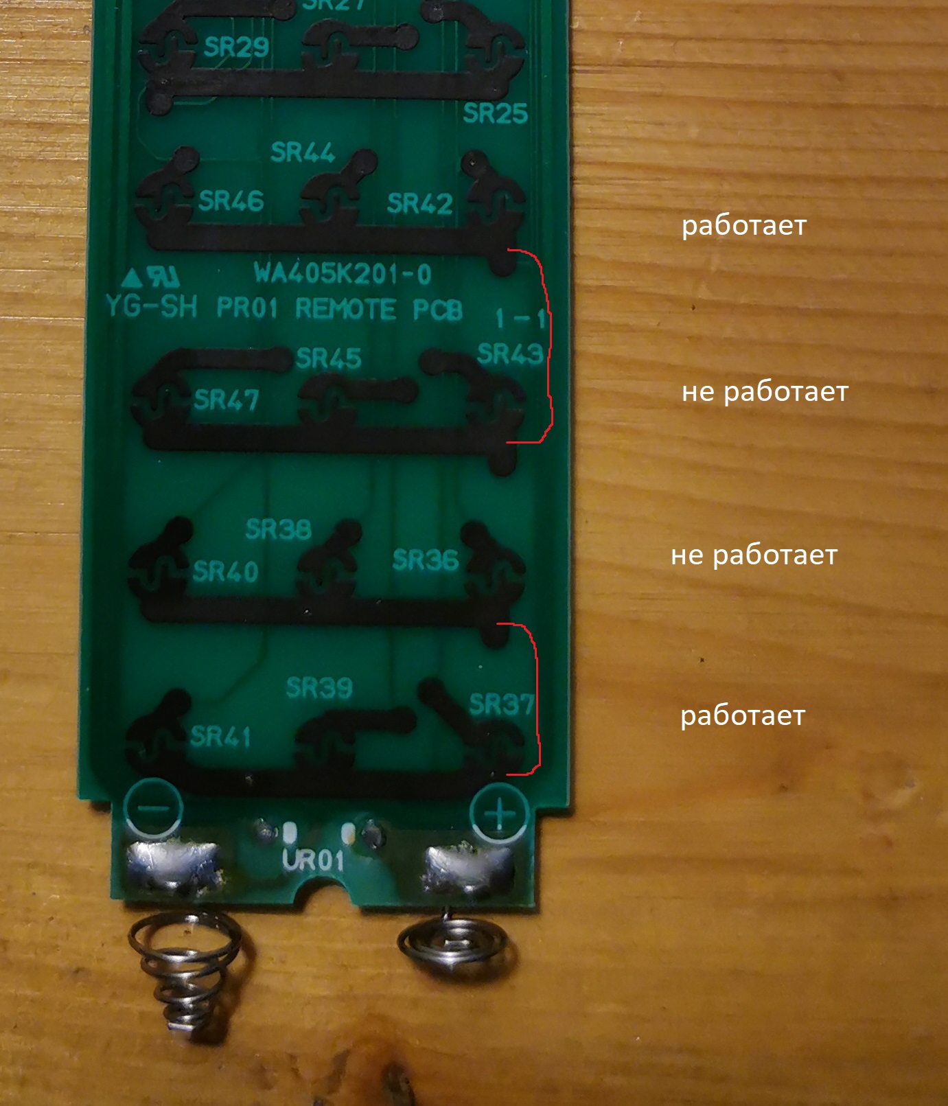

Дело обычное, трещина в графите (и) текстолите... Под микроскопом смотрим, отслеживаем ножки процессора и осциллографом(тестером) проверяем где обрыв.
Обрывов нет ни на одной дорожке. Под микроскопом глядел. И тестером проверял тоже.
Это понятно, вот еще одно фото, где выделены соединения между рядами (строками): нижний рабочий ряд соединен с верхним неработающим, обрыва нет. То же самое с третьим рядом.
Остается проверить столбцы. Например, неработающая кнопка SR40 соединена с работающими SR28 и SR2 и подходит к ножке 14 чипа, аналогично SR47 - с работающими SR29, SR23, джойстиком, SR09 - далее к ножке 13 чипа. На ВСЕХ кнопках есть нужные напряжения!
И тем не менее, эти 6 кнопок нихрена не работают, смотрю по потреблению тока на ЛБП.

А не закрадывалась в голове мысль, что это не кнопки не работают, а сам контроллер не работает должным образом? Если напряжения на контактах кнопок есть и дорожки целые.
Так я об этом задал вопрос в самом первом посте. Если сигналы приходят на одни и те же выводы контроллера с работающих и неработающих кнопок, возможно, что слетела (испортилась) программа в контроллере. Они же должны как-то программироваться? Понятно, что я нигде не найду информации об этом. Остается искать донора. Я бы не парился с этим пультом, но он к достаточно редкому ресиверу, а программируемый пульт не устраивает.
