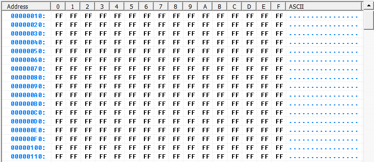

Устройство работает на Intel 8080, 3-и мк ПЗУ КС573РФ2. Программатор: V12.25 XGECU T48/TL866II Plus
Выбираю из списка мк Intel M2716, программатор пишет, что все пины проверены, все данные успешно прочитаны, но все 3-и пзу во всех ячейках показывает только FF.
Может кто разбирался из присутствующих?

Sbor2511, никогда не пользовался программатором, но вроде читает. Там же у программатора проверка. Если бы не смог прочитать или ножки сильно окислены, он бы ошибку выдал, а так пишет, что все хорошо. Скрины буфера и сохраненного hex ниже.
Я не пойму где сама прошивка. Там одна плата на ней сама Intel 8080 (клон), ОЗУ, ПЗУ и обвес вроде шинного формирователя, таймера и т.д.
Если в ПЗУ прошивки нет, то где ее искать???

Вот эта картинка:
это 20% всей ПЗУ, последний адрес- 07FF, и не факт, что там ничего нет.
Выложите не картинку, а считанный файл (в ZIP архиве)
Вообще-то ПЗУ-хи сохраняются в бинарном формате (.bin) а не в .hex, но, это не принципиально.
Может, там запись в конце, на экране видно только 20% объёма ПЗУ
Ещё раз-
TL866II Plus, у меня, нормально читает КР573РТ2, это, фактически, та же ПЗУ 573РФ2, только в пластике и без окошка.
Это было бы как-то противоестественно: в начале пустышка, инфа в конце. Мало вероятно.

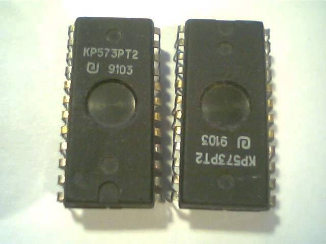

У меня вот такие:
WIN_20250518_21_16_04_Pro.jpg [64.7 KiB]
