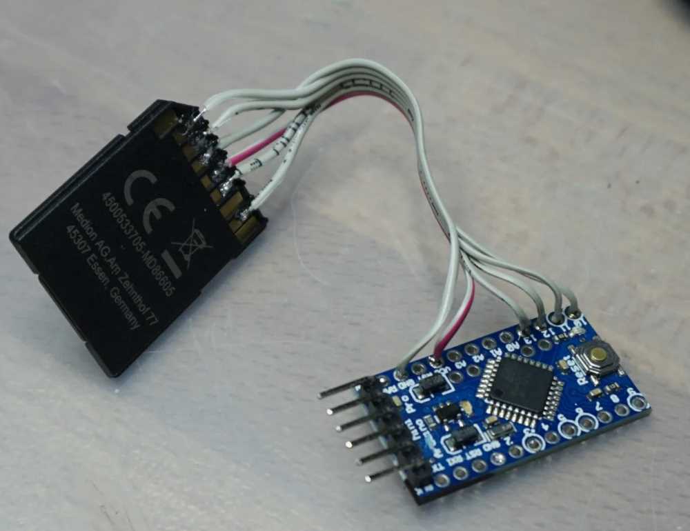

Откуда: .ru
я припаял провода к адаптеру... подключил к МК...
вставил microSD...
файловую систему делать не стал... просто пишу / читаю блоками по 512 байт...
Код:
