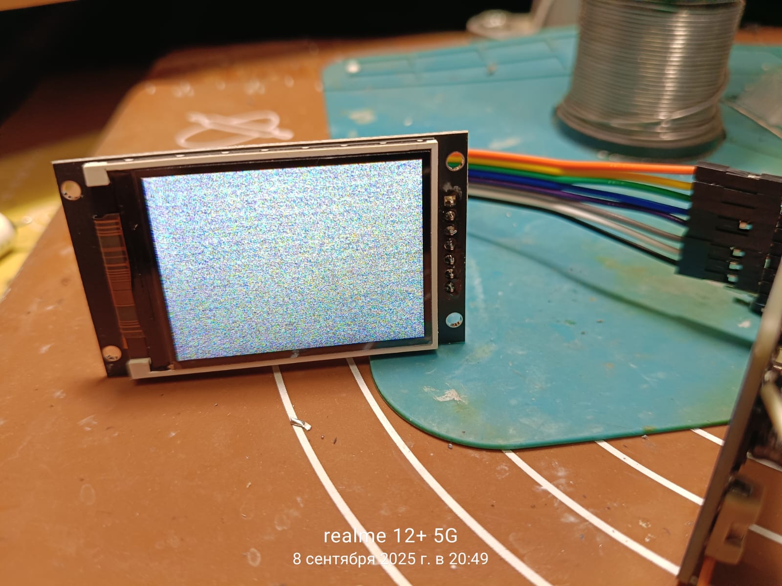

отпишитесь,кто собирал эту станцию,и были ли проблемы какие то? я плату союрал,прошивку залил,но мусор на экране,вот не могу понять,проблема в прошивке,или стм32,экран с алика,и немного отличается,от того,что в проэкте,хотя тоже на st7789.экран ,для проверки запустил от арлуино,он работает,но читал,что на этом чипе,разные дисплеи,работают с разнвми библиотеками
Добавлено after 7 minutes 59 seconds:
вот фото,что на экране. реакция на кнопки есть,зумер пищит. и осликом сигналы по spi есть

Судя по картинке кривая инициализация дисплея.. часть комманд дисплей выполнил а часть.. нет..
Нужно править прошивку...
Мне попадались дисплеи старые и новые... Новые работать не хотели... После правки кода, стали оба работать..
Нужно покрутить настройки spi... Скорость трогать не надо..

поправил код,экран заработал,правда не сам правил,не очень силен в этом,а ии помог.технологии не стоят на месте:)

кто тоже не силен в правке кода, вот собранная прошивка,под китайкий дисплей st7789,еще перевернули изображение,хотя потом увидел,что в настройках самой станции,это можно было сделать. а,и направление энкондера поменял. плюс цвет нижней строки с пресетами.

экран взря переворачивал,убрал это из прошивки

станция прикольная получилась,но дорого по железу выходит,и с китайским зкраном допиливать пришлось,и прошивку,и отверстия дремелем расширял,немного не совпадали.к плате его проводами подключал,но это я знал,так как что автор дисплей использует,хрен знает где покупать,а с такой распиновкой на алике нет.

Можно дисплей пересадить с китайской платы на adafruit плату, к ней есть и чертеж и герберы.
Тогда все будет как у автора.
