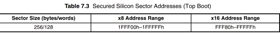

Это для top boot, судя по id. Адреса secsi для s29al016j(m) будут у верхней границы памяти 1FFF00h–1FFFFFh(x8). Название МСХ заканчивается на 01, r1.

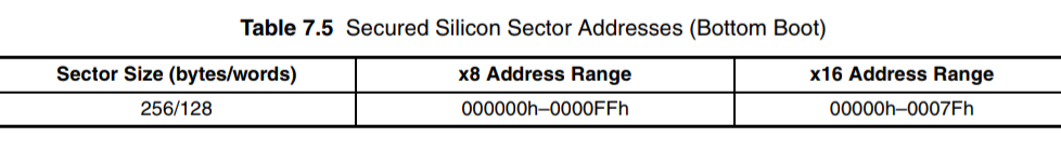

Для bottom boot id будет равен 0x10004922, и адрес secsi начинается с нуля: 000000h–0000FFh(x8). А название микросхемы для bottom boot будет заканчиваться на 02, r2.

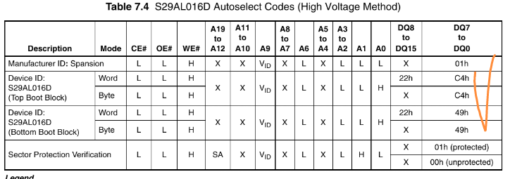

Добавлено after 8 minutes 50 seconds:
Кстати, у al016j, m и d одинаковые chip id. Странно. Отличается же микросхема с d отсутствием этого сектора.
