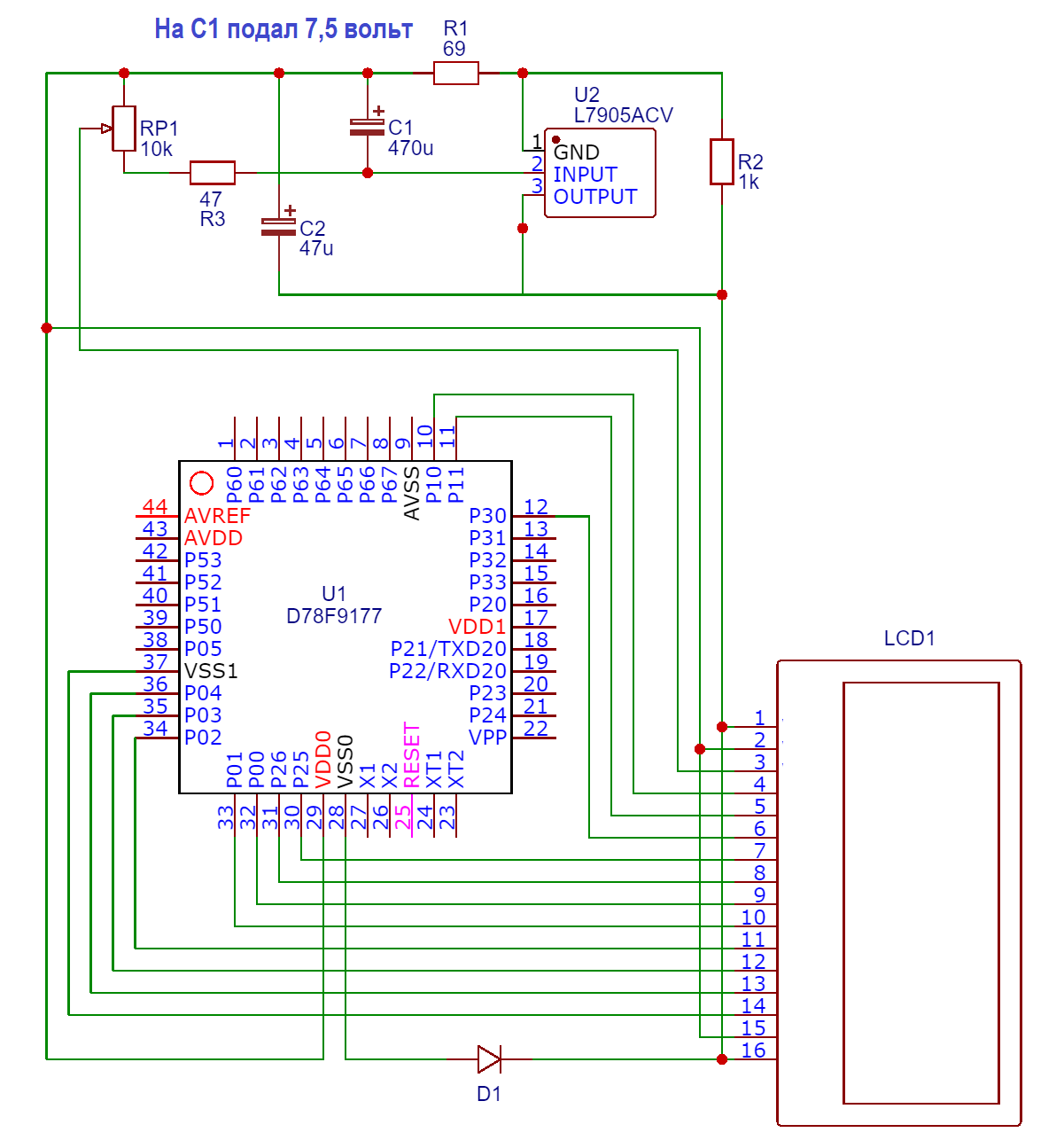

Отдал мне знакомый, дисплей от стиральной машины автомат. Сказал, что дисплей рабочий, а вот с платой управления что-то не то...
Немного покрутив плату в руках нашел неисправность - кто-то снял феррит с трансформатора...
Покрутил плату еще немного и потыкал в нее тестером. Потом решил подать напряжение. Сначала подал 5 вольт, затем немного поднял, а затем еще, и еще и еще. При 7,5 вольтах дисплей подал признаки жизни.

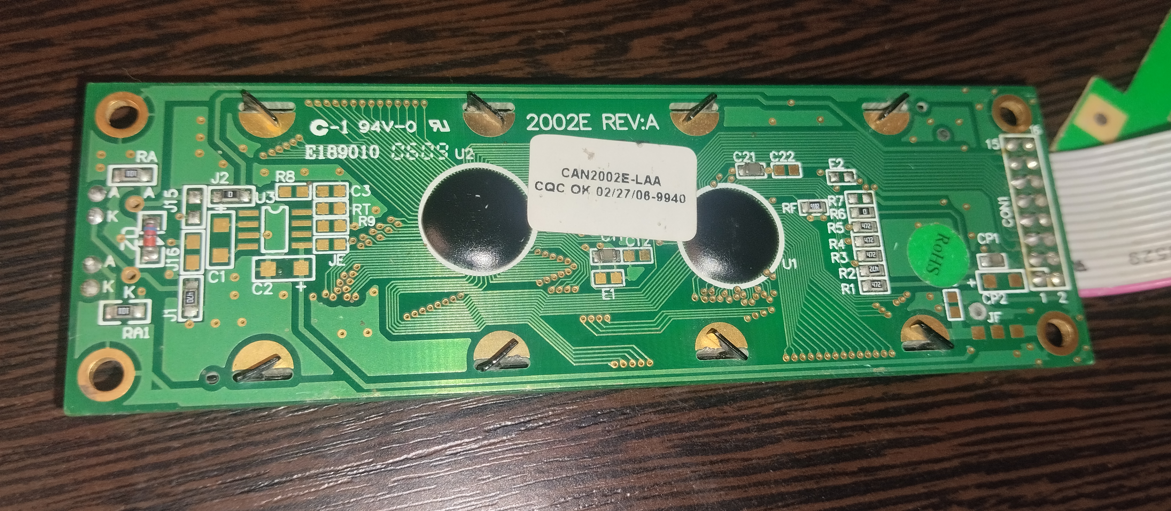

Дисплей оказался не простой(как мне кажется). Помимо графического поля размером 16х2 по краям у него есть по 2 8-ми сегментных индикатора.
Решил поискать на него документацию. Ничего не нашел. Удалось лишь только выяснить, что дисплей от стиральной машины Candy. Устанавливался на несколько моделей:
CS105TXT16S
CS105TXTRU
CS085TXTRU
CY104TXT16S
CM106TXT03S
HOLIDAY1040TXT

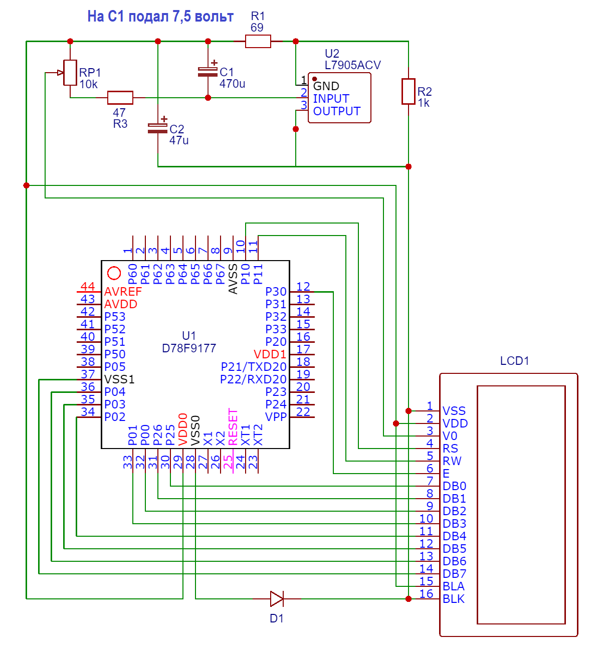

Срисовал схему подключения дисплея
Скорей всего обозначение выводов на плате дисплея стандартное
Оборотная сторона дисплея
Ни кто с подобным не сталкивался? Может известно как с ним общаться? Как его инициализировать и выводить на него текст?
Ну так применить те же стандартные команды инициализации для контроллера HD44780.
Почитать, в инете мега количество информации, написать под необходимый вам микроконтроллер и составить таблицу символов.
Если самому ни как, то ой. :cry:
кто то вряд ли будет тратить время на единичный дисплей, тем более его нужно иметь в руках.
Так если у вас есть также и контроллер, к которому этот дисплей подключен, то просто подключите к линиям лог.анализатор и снимите обмен.
Да, наверное так и буду действовать, если документация не найдется.
Если не получится с предложенным вариантом от pcb432, то буду пробовать ваш вариант. Правда у меня анализатор на 8 каналов... Но думаю получится снять лог за 2 раза.
Вообще, судя по названию, это дисплей на 20 символов в строке и 2 строки. Но в строке по факту 16 символов, а по краям строк два 8-ми сегментных индикатора. Посмотрел в интернете документацию для дисплеев 20x2. Из тех что я нашел, таблицы команд совпадали. Отличия были во временных задержках между командами при инициализации и те не значительные. Поэтому, думаю, что предложенный pcb432 вариант должен сработать. А индикаторы по краям скорей всего привязаны к какому-то символу. Например, индикаторы слава это первых 2 символа верхней строки, а справа - 2 последних символа нижней строки. И если туда писать цифры, то они должны засвечиваться.
