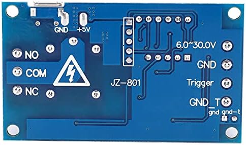

Чёт тут случайно в инете наткнулся на платку - типа реле времени, ставишь время и оно его отщелкивает, а потом выключает реле. Минимальные настройки итд.
Но вот что странно.....
Приглядевшись к фоткам из инета я не обнаружил микроконтроллера о_O..и вообще хоть какой либо логики на плате - хотя очевидно она там явно есть
Такое ощущение, что мк(если это МК) встроен прямо в семисегментник!
Если это так ...и его как-то можно программировать, то мне интересно купить такой семисегментный индикатор с мк и вообще узнать как оно называется
Может конечно там какой-то bga микроконтроллер, который китайцы спрятали под дисплеем - короче не даёт мне покоя как это устроено. Гуглил что-то типа дш или спеки - ничего не нашёл, только мануал как использовать и куда чего подключать. Может у кого-то оно есть в живую - прям сгораю от любопытства

Под дисплеем чип ага

чип ага
Это точно или предположение? Или это сарказм был?

В корпусе TSSOP16 или 20 под дисплеем МК. Китайцы на такие платки даже в qfn не будут ставить микросхемы, не то, что БГА.
На АЛИ подобное называют так.
Таймер постоянного тока 5 в режиме реального времени реле таймера задержки, модуль переключателя,
Релейный модуль таймера задержки времени в реальном времени
А именно такой как на картинке.
1-канальный релейный модуль 5 В, релейный модуль с задержкой времени, триггерный переключатель ВЫКЛ/ВКЛ, цикл синхронизации, 999 минут
Тут на примере вольтметра "dsn-dvm-368" сможете ознакомиться с идеями китайских конструкций.
https://www.circuitstate.com/tutorials/ ... er-module/
