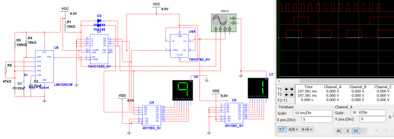

АлександрЛ, ну как сказать, в среде где я моделирую(Micro-Cap 12) есть только 74184 и 74184А(аналоги 155ПР7), но почему-то они не очень то и хотят работать

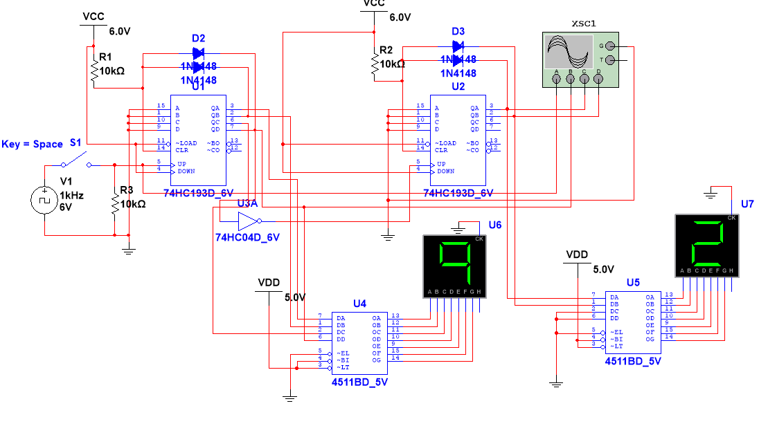

Можно и так:
Первый 74НС193 делить на 10, второй на 2. Дешифраторы подключены по стандартной схеме.
!!! Мне лень одолела рисовать резисторы с выходов 4511 до индикаторах ..... Не забудь поставить.
"Случайность" - момент отключения такта ......
mmmik.png [47.68 KiB]
PS: Ошибочка прокралась - вторий 193 делить на 3 :facepalm: :oops:
Надо убрать диода с QA (U2) на R2 - тогда У2 будеть делить на 2

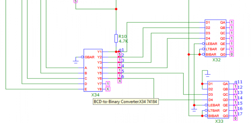

diplodok, как-то так
может что-то не так подключил, хотя все перепроверил..

Перепутал скриншот, делал тоже самое с 74185, ситуация с графиком такая-же, про подтяжку знаю, но на график она не повлияла

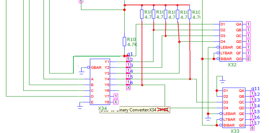

Странно, я думал, что я эту картинку прикрепил
МЛАДШИЙ разряд исходного (двоичного) числа подаётся не на микросхема ПР7, а, напрямую на дешифратор!!!!
Это есть вот на этой картинке:
И вот так нужно изменить вашу схему:
155ПР7-1.png [86.16 KiB]
И ещё!!
Вывод Y4 микросхемы Х34 должен быть соединён с выводом D1 микросхемы Х33, а
Вывод Y5 микросхемы Х34 должен быть соединён с выводом D2 микросхемы Х33.
D3 и D4 микросхемы Х33 нужно соединить с "землёй"..
