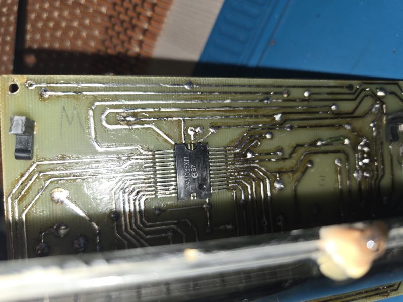

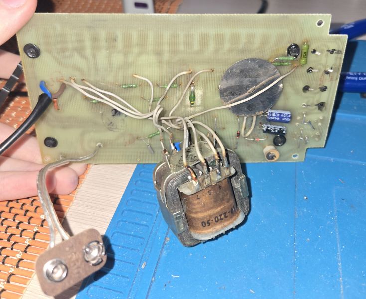

Загружаю фотки 2й раз, надеюсь все правильно.

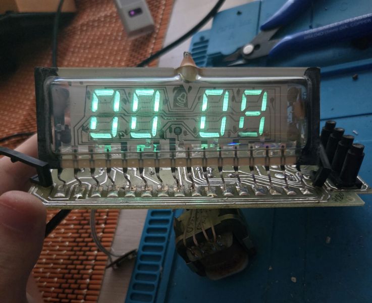

Люди добрые, подскажите, почему на моих часах «Электроника‑6» (какие именно — не знаю) часовые индикаторы горят отлично, левый индикатор минут тоже отлично, а правый — тускло, особенно низ? В живую затемнение особенно видно..
Приобрел часы на «Авито» у какого‑то дедка. Только начинаю интересоваться часами на ИВЛ и лампах ИВ.
Часы «Электроника‑6» на микросхеме КА1035ХЛ1 и индикаторе ИЛЦ4‑5/7 (9211). Схемы от них нет — в интернете вообще ничего не нашёл. Если у вас есть схема или руки не из задницы — скиньте, буду непомерно благодарен!
Плату пропаял, остатки канифоли, конечно же, уберу — не кидайте камнями. При проверке у деда правый минутный индикатор уже плохо горел.
Возможно, нужно проверить напряжения на индикаторе, но до конца не знаю как…
На логике напряжение проверил — отличное.
Есть какой‑то «план действий» для ремонта или обслуживания такого рода часов?

План такой: Меняете полудохлый индикатор ИЛЦ4‑5/7 на новый. Проверяете электролитические конденсаторы и тоже их меняете. Если в ходе работ статикой не выбило КА1035ХЛ1, то на этом можно и закончить.

Люминофор на сегментах индикатора от времени выгорает, и яркость свечения как следствие падает.
Если на индикатор попадали прямые солнечные лучи, люминофор так же выгорает, даже если индикатор не работал, это типовые дефекты таких люминесцентных индикаторов, лечится только заменой на новый.
Схема включения там обычно типовая, посмотрите по ссылке:
viewtopic.php?f=3&t=172763
