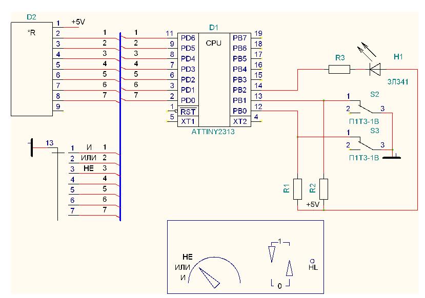

Препод дала задание - спаять схему, которая будит демонстрировать работу базовых логических элементов НЕ; ИЛИ; ИЛИ-НЕ; И; И-НЕ; ИСКЛ-ИЛИ; ИСКЛ-ИЛИ-НЕ. Схема должна быть на микроконтроллере.
Как это должно выглядеть - она сама незнает )) типа на мое усмотрение. Кароче чтобы студентам показвать наглядно, как оно работает.
Сколько входов делать она не уточнила, значит будут двух-входовые. Я думаю - 2 светодиода будут оторбажать состояния входов и один светодиод - состояние выхода. И будит 2 кнопочки - нажата кнопка_1 - горит светодиод_1 - значит на первом входе "1", не нажата кнопка_1 - светодиод_1 не горит - значит на первом входе "0", и тд. Или одна кнопка, сменивающая последовательно все возможные входовые комбинации, незнаю как будит удобнее.
Теперь както это в одной схеме нада совсестить. сделать отдельно по 3 светодиода на каждыий из 7-ми элементов, или както поочереди их переключать.
Схему я думаю так - к примеру PB0 и PB1 приципить на питание через светодиоды - это будут входы лог элемента. и PB2 выход и на СИ написать простенькую функцию я смогу.
Может кто-то видил подобные устройства или просто может поделится умными мыслями как это реализовать.

Я бы сделал проще. Разделил задание сигналов и задание функции.
Выделил 2 пина под тумлеры от которых задавал сигналы. Один пин- выход на "темнодиод". Составил таблицу всех желаемых функций: И, ИЛИ....далее сами. Назначил каждой функции пин МК. Поставил переключатель с замыканием на корпус. Далее программа которая определяет функционал. На лицевой панели разместил все органы управления и светодиод. Выбираем например операцию "Искл ИЛИ", ставим тумблеры в произвольное положение и вот он результат.

будит 7 кнопок - для выбора соответствующей функии
а как отобразить. что в данный момент демонстрируется к примеру вункция ИЛИ ??

Делай с ЖК индикатором: 1 строка - функция; нижние 2 строки для входных и выходного состояния функции: пример 1 строка"И-НЕ"; ниже - слева 0 и 0 = справа 1 и т.п. ну и естественно два тумблера(или кнопки с фиксацией) прикошачь на входе для выбора 0 или 1(кнопки без фиксации - неудобны).
Не кнопок, а переключатель на 7 положений. Кнопки тяжелее обработать. Вот без сброса и кварца (их добавить надо) мое бы решение выглядело так(файл)

Meteor спасибо большое. щас буду код писать )
