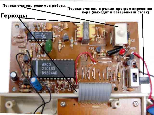

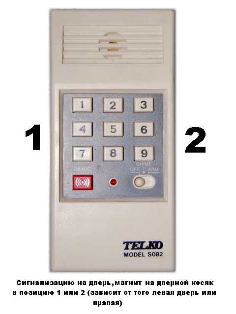

Итак, есть успешно проработавшая более 4 лет дверная сигнализация-ревун TELKO model S082.
Сам ревун крепится на дверь, а магнит-на дверной косяк в непосредственной близости от дверного блока слева или справа от него(зависит от того левая дверь или правая).Подобное конструктивное исполнение позволяет отказаться от каких-либо проводов в охранной системе.
Итак, как она должна работать ( и как успешно всё это время работала).При открытой двери пеключатель режимов работы переводится из крайнего левого положения "OFF" в крайнее правое "ARM". Загорается светодиод. После выхода и закрытия двери светодиод гаснет и система переходит в охранный режим. При открывании двери светодиод вновь загорается и нужно в течении нескольких секунд набрать правильный код, после чего перевести переключатель в положение "OFF". В протвном случае начинается громкий вой. В среднем положении переключателя блок работает как негромкий звуковой индикатор открытия двери. При нажатии красной кнопки "PANIC" сирена включается немедленно.
Что происходит сейчас. При включении системы светодиод не загорается, в охранный режим система не переходит, на открытие дверей не реагирует. При нажатии кнопки "Паника" сирена включается, правильным набором кода ОТКЛЮЧАЕТСЯ.
Надпись на большой микросхеме ARCO 210183 B9224AD, на маленькой-P9224 CD4069CN MM74C04N, на трансформаторе надписей нет.
Буду рад любой подсказке.

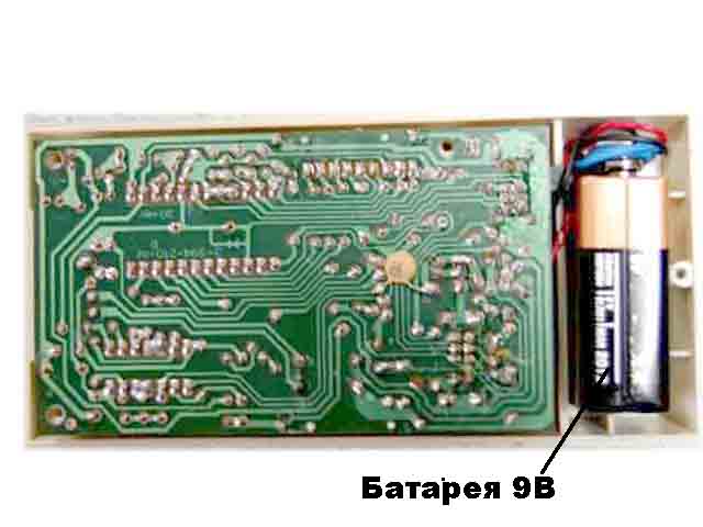

P.S. Да, батарейка свежая...)))

Неисправный один или оба герконы.
Временно подсоединить вместо геркона кнопку и проверить работоспособность основного блока. В зависимости от результатов делать выводы.
