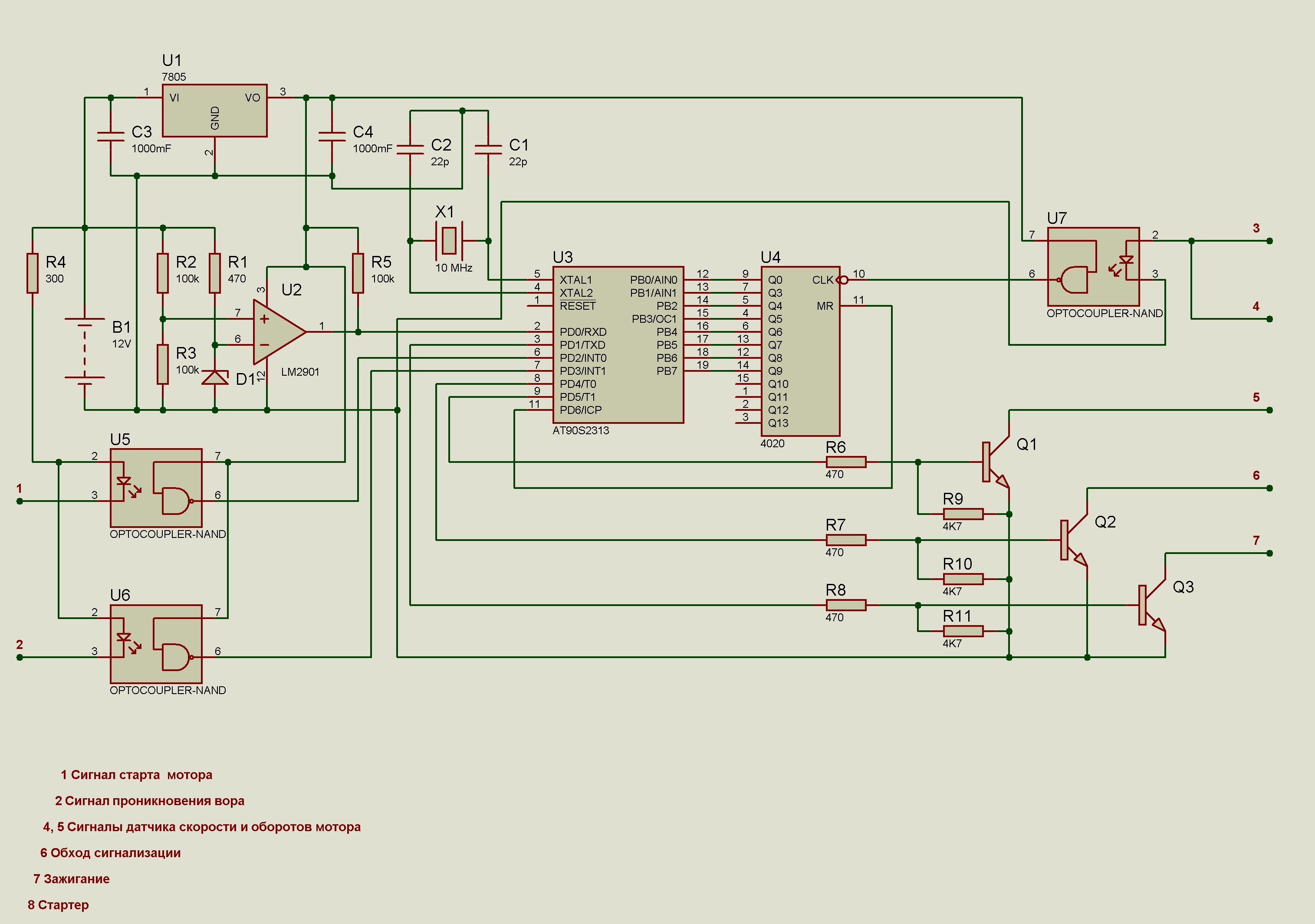

Вот я уже схемку набрасал.

Вот. Главное не смеятся. Повторяю я токо учусь. :)))
Схема.gif [77.14 KiB]

1. по схеме - можно убрать аналоговый компаратор, воспользовавшись более новой моделью МК(встроенный компаратор) например attiny26(там еще и ацп есть)
2. прошивом поделись на всякий случай. хочется в протеусе погонять
кстати, ЭБУ не январь 5й?

Я вобщем-то на Atmega8515 хочу. Прошивка пока на бумаге в виде схем.
Плотно штудирую asm. :))
А на борту дествительно Январь 5.1

P.S. Немного замечание по схеме. Питание от аккума пусти через диод иначе твой 1000 мкф конденсатор будет питать всю бортсеть авто во время провала напруги (кручения стартера)
