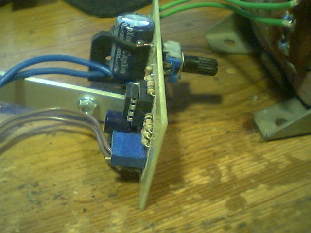

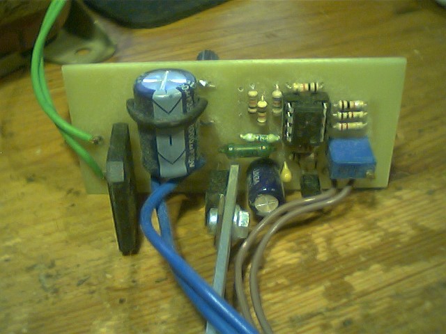

зы.. Как-то я решил сделать схему термостабилизатора для паяльника "на минималках"- получилось вот это:
Если вам не нужны всяческие "украшательства" типа цифровой индикации температуры, кнопочного управления, поддержки различных предустановленных режимов, и тому подобные, как бы и не особо нужные функции, то это- самый простой вариант.
Вы получите что-то типа вот такой ПС:
только в "двухканальном" варианте.

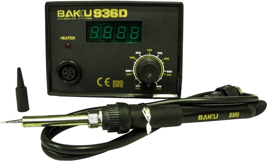

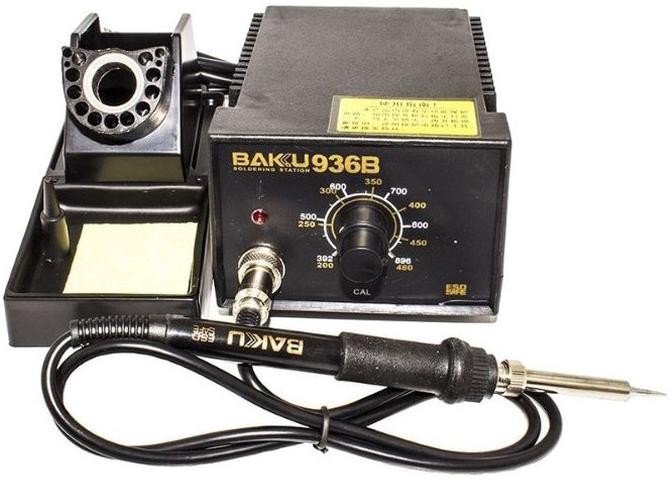

Почему "не нравятся"? Вполне даже "нравятся", но, поскольку у меня "проблемы с правильнописанием :))) программ", я, по возможности, использую то, что уже кто-то написал, приспосабливая ЭТО, "как есть", под свои "хотелки".
Спойлерзы.. Сравнивая "в работе" ПС типа Kada 936B (та же Baku 936B) и Kada 936D+ (Baku 936D) я не заметил особой разницы. Ну, да.. Можно "на циферки посмотреть".. :))) :)))

Муркиз писал(а):
Тут кое-что нашлось
Нееееее.. ТС-у нужно "кнопочки и индикатор", простой термостабилизатор я ему уже предлагал..
