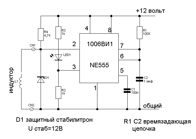

Здрасти господа! Захотел сделать для своего авто индикатор работы свечей зажигания, схема такая: На каждый высоковольтный провод наматываю тонкую проволку примерно витков 100 (запарился! оч сложно!) вывод этой катушки цепляю на + светика а второй тупо на массу! Т.Е при прохождении по проводу тока (~20000V) в катушке наводится ЭДС и светодиод вспыхивает! Но проблемма в том что светодиоды вспыхивают очень слабо! Их почти не видно! Я пробовал матать более тонкий провод совсем как волосок!!! И пробовал светики самого малого вольтажа! Без резюков естественно! Но ничего не помогло! Вот я и думаю как это можно сделать? Может можно как нить приспособить к выводу каждой катушки например транзистор или что то вроде реле, чтоб он от малого напряжения кратковременно замыкался и сразу размыкался! Я незнаю естьли такие слаботочные реле да и время сработки реле наверна очень велико для такого дела! Присоветуйте чтонибудь! Зарание спасибо!

Скорее всего, проблема в том, что импульс на катушку зажигания и соответственно на цилиндр, очень короткие, и потому плохо видно. Надо делать схему , которая по приходу короткого импульса зажигания будет выдавть более длинный импульс- т.е. делать ждущий одновибратор. Например, на NE555.

:idea: Вот о чем я и говорю! Что то такое что либо повысит напряжение либо увеличит время вхадящего импулься либо кратковременно замыкать-размыкать цепь питания светодиода! Вот так как я в микросхемах не особо силен, хотелось бы посмотреть какунить схемку с расшифровкой, а купить детали и спаять это дело техники! :) ну что может ктонибудь предложить что то подобное???

Можно попробовать такую схему.Напряжение с индуктора подаётся на вход ждущего мультивибратора,стабилитрон Д1- защитный,для защиты от перенапряжения по входу.
По отрицательному спаду напряжения на индукторе срабатывает одновибратор, и генерирует
одиночный импульс, длительность его определяется произведением Р1 на С2.Этот импульс засвечивает светодиод. Р2 иР3 ограничивают ток через светодиод. С1- не критичен, можно от 1 до 100 нанофарад.
Рекомендую прочесть статью о применении микросхемы 555 в нашей обучалке http://www.radiokot.ru/articles/01/ . Сначала попробуйте собрать и наладить схему, а уж потом- закупка необходимого количества деталей.
Огромное спасибо! Буду пробовать! если что то не получиться буду по ходу обновлять тему!
