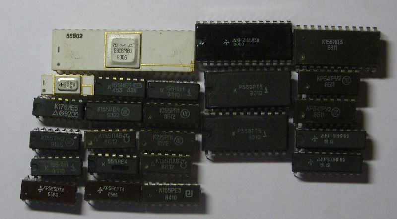

Роясь в своем бумажном хламе обнаружил куски журналов со схемой и описанием компа ЮТ-88.
По своей сути это один из многих вариантов маниш на камне 580ВМ80. Ну и так как это была когда то мечта, можно попробовать ее собрать.
В идеале полностью на керамических микросхемах. Ну и соответсвенно как в ламповом звуке, лампами, тьфу микросхемами наружу. Негоже такую красоту в корпус прятать. Хотя по любому одна микра будет в пластиковом корпусе, так как точно 176 серию в керамике не выпускали.
Сам компьютер состоит из нескольких функзионально законченых блоков.
Вот список микросхем базового, блока.
КР580ВМ80А - 1 штука
КР580ГФ24 - 1 штука
К176ИЕ5 - 1 штука
К155ТМ2 - 1 штука
КР580ИР82 - 2 штуки
К155ИД3 - 1 штука
КР580ИК38 - 1 штука
К155ЛН1 - 2 штуки
КР556РТ5 - 2 штуки
К155ЛА8 - 2 штуки
КР541РУ2 - 2 штуки
КР556РТ4 - 2 штуки
К155РП1- 2 штуки
К155ИД4- 1 штука
К155ЛЕ4 - 1 штука
К155ИЕ5 - 1 штука
В итоге всего 24 микросхемы, и мы обладаем компьютером сродни калькулятору. Но это не важно уже.
Пока из керамики нашел только проц 580ВМ80, и тактовый генератор 580ГФ24.
Работоспособность микр неизвестна, проверить неначем.
навсякий случай ищу запасные

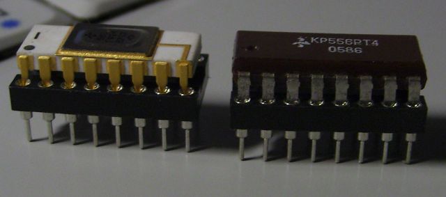

так же для мелких ИС нашел цанговые панельки, они под импортные микрухи, но мелочь влезла,
Только еще нужна ещеодна панелька на 14 ног.
Для более многоногих ИС придется использовать обычные отстойные панельки

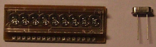

В качестве индикатора Отрыл светодиодный АЛС-318 (поправил) Слышал что была модификация с несколько большим размером знака, найти бы ее. Кварц пока в корпусе лодочка, Надо поискать в стеклянном, чтоб все было видно
сейчас ищу макетку 160мм на 160мм, двухстороннюю с метализироваными отверстиями, может кто поможет с добыванием ее?
Комментарий к файлу: индикатор АЛС318 и кварц

Комментарий к файлу: микросхемки для ЮТ-88
полный набор, скроме ОУ
микры ЮТ-88.jpg [42.56 KiB]

панельки под большие микры отложил, они туда не лезут. а вот мелочь пока без проблем, вот выкладываю фотки
Хотелось бы схемы несложного програматора РТ5 РТ4 РЕ3
Слышал что были програматоры которые позволяли их шить через комп, это так?
