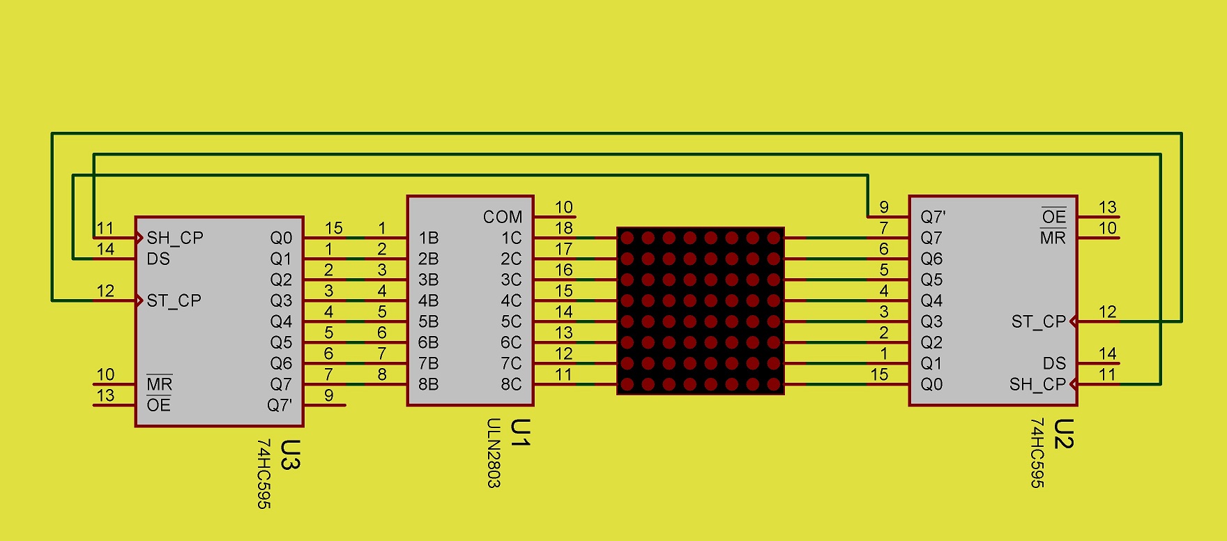

Проблема в том, что если на Н-том входе Сборки дарлингтона лог.0, то на выходе что то непонятное, и ток всёравно уходит с матрицы, через Н-тый коллектор, что вызывает слабое свечене и потрит всю динамическую индикацию, резистров не ставил, т.к дажен с 75омным свет матрицы уже еле виден. Катоды матрицы - 74HC595 Аноды - ULN2803, которым рулит тот же 74HC595. В чём проблема и как её решить?

Может уровни на катодах изменяются быстрее чем успевают переключаться аноды.
По идее сначала надо запереть все катоды высоким уровнем, затем переключить аноды,
выждать небольшую паузу и затем подать нужные уровни на катоды.

Схемка конечно не повредит, но похоже с таким включением она работать и не должна.
ULN2803 имеет выход с открытым коллектором NPN, на нее катоды СД вешать надо.

Я по одной строке вкючал, всёравно остальные слабенько засвечивало. будет схема.

Вы только один вывод светодиодов подклюсилт через ключ, а надо оба потому как в текающий в узел ток равен вытекающему (одно их основных правил электротехники). Соответственно вы запросто можете спалить второй сдвиговый регистр.

там получается 6 таких матриц. на каждый плюс свой вывод с регистра, а минус общий Дарлингтон.

а как насчет данные на вход подать и вывод /oe подключить? :tea:
Z- выход вроде как ничего не выводит :)))

Спасибо уже разобрался, оказалось COM и GND зачем то объединил. А с выводными данными я дружен.
