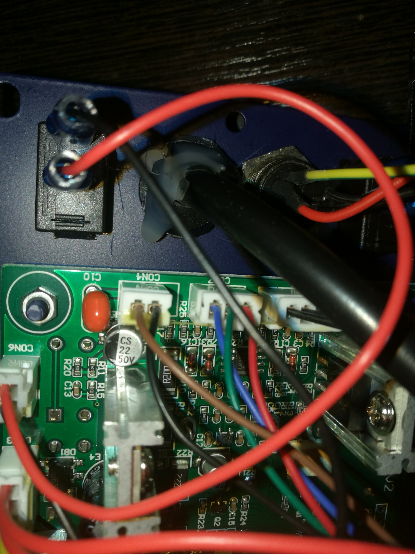

Всем здравия желаю. Я в электронике чайник, но учусь потихоньку. Год назад купил себе сие устройство. Есть два вопроса по нему:
1. Как сделать, чтобы не мигали лампы накаливания, когда пользуюсь феном? Мигают все лампы в квартире, которые в розетках (не в люстрах). Проверял на новой проводке на кухне с отдельным автоматическим выключателем в щитке, тоже мигают. Чем больше мощность даю, тем больше мигают. Я читал, что надо поменять оптопары, чтобы был детектор нуля. Но судя по описанию, у MOC3041 этот переход через ноль имеется https://www.chipdip.ru/product/moc3041m
2. Где на плате найти элементы для калибровки? Подстроечных резисторов я здесь не вижу. Паяльник и фен выдают на 20-30 градусов ниже установленного. Полагаю, мне какая то урезанная версия досталась. Поправьте, если не прав.
