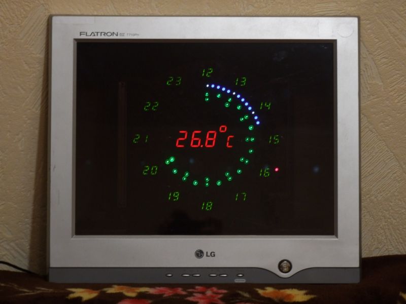

Всем привет! В описании часов указано применение индикатора: "тройной светодиодный индикатор 1 дюйм типа RL-T10". Обыскался везде- никто не знает что это такое. И в продаже тройных индикаторов на 1 дюм нет(может плохо искал) :dont_know: Может здесь кто либо сталкивался с подобным чудом? :dont_know: Спасибо!

Часы вот эти, индикатор для температуры В архиве все Часы отсюда viewtopic.php?f=25&t=66126

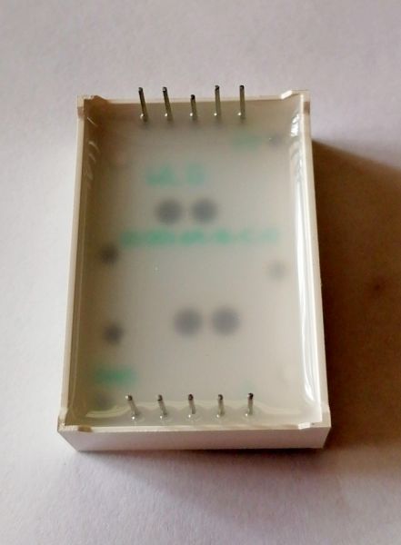

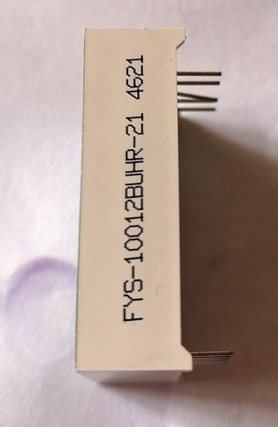

То что используется у автора я привел в первом посте. Одиночные 1" индикаторы по месту на печатной плате не входят. Я тоже хотел на кривой кобыле объехать :)) , даже купил FYS-10012B, но увы не объехал :facepalm: Где то на подъезде индиктор 0,8" - посмотрю как будет смотреться

:shock: В данной ветке есть другие часы автора. Сообщение от Вс сен 23, 2012 00:30:30 А это из сообщения автора о применяемых индикаторах:
"термометр - тройной 1 дюйм типа RL-T10
гр.Цельсия - одинарные 0.52''
часы - двойные 0.36''
у всех общий анод".
А то, на что Вы ссылаетесь, вот Изображение

Вопрос их раздела Х.З.! :facepalm: Можно ли уменьшить(сточить) ширину индикатора? :dont_know: Может кто разбирал?
 Заголовок сообщения: Re: Светодиодный индикатор
СообщениеДобавлено: Ср окт 04, 2023 22:40:00
Карма: 182
Рейтинг сообщений: 8291
Сообщений: 19634
Откуда: Рыбинск
Теоретически можно стачивать до платы, но вот нафига? Кстати, 1,5 " бывают и 8,5мм, и 11,5 высотой, как эти. И еще двух вариантов ширины, как Кингбрайт SA/SC15, и как большинство китайских.

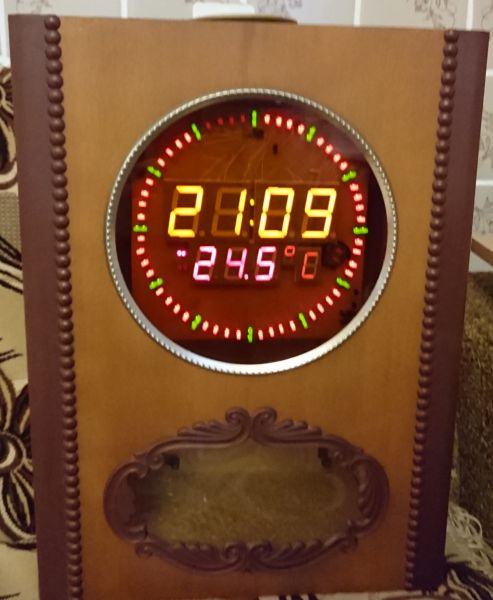

Получил трех разрядный индикатор 0,8", по месту на плату встает отлично. По размерам цифры конечно маловаты. Вот сравнение
