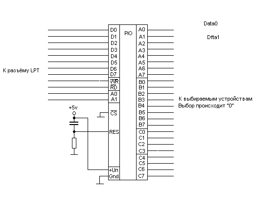

Подскажите как лучше сделать дешифратор для управления разным железом, я думаю подключить к LPT (до МК ещё недорос, никак С+ непойму) парочку ИД3 а на выходы ИД3 поставить триггеры. Может кто посоветует попроще железо ? надо минимум 24выхода.

Чтобы дать конкретный совет, не хватает информации: какое быстродействие требуется, как управлять аппаратурой собираешься (при помощи какой программы), что за аппаратура и т.п.
На первый взгляд можно обойтись простыми регистрами (без дешифраторов) - при этом число каналов управления практически неограничено ничем, кроме быстродействия. Это делается на регистрах типа 74HC595, один дает 8 каналов управления, большее количество достигается простым каскадированием регистров.

Проще всего для этого дела использовать хорошо забытый PIO К580ВВ55А. Для этого он собственно и был разработан (как раз на 24 входа/выхода).

Набросай схемку с этим ВВ55, что это будет ? очень мне любопытно стало.

Вот, можно так прикосячить К580ВВ55А к LPT. По шине WR идет запись в порт или РУС, по шине RD можно читать состояния порта или РУС. Если вместо RD подключить CS, то можно добавить второй PIO и вариантов можно будет выбрать 1 из 48, до 48 из 48 выходов, но тогда нельзя будет прочитать из PIO ничего. Надеюсь разводку ног и как задать режим ВВ55 ты найдешь, программку для LPT порта сваяешь и будешь выбирать 24 устройства хоть все сразу, хоть через одного. Выборка происходит "0". При подаче питания на PIO, он автоматически встает в режим чтения и выставляет в порты А,В,С все "1".
BB55.GIF [4.85 KiB]

Не, слишком сложно для меня.
