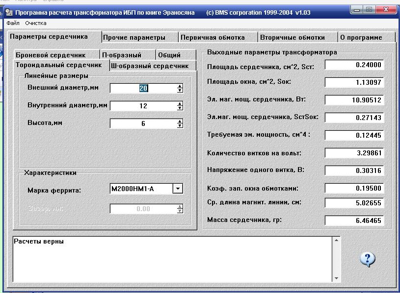

Кто нибудь делал Мегоомметр « БОБЁР_2 » :shock: по схеме http://radiokot.ru/konkurs/76.
Помогите росчитать преобразователя напряжения 18→500 В (IC3), а имено под сердечник К 20*12*6 М2000НМ, на частоту преобразования 40 кГц.

Используйте программу "Программа расчета трансформатора ИБП v1.03"
Комментарий к файлу: Получаем параметры вторичной обмотки
Вторичная обмотка.JPG [104.78 KiB]
Комментарий к файлу: получаем данные первичной обмотки
Первичная обмотка.JPG [108.02 KiB]
Комментарий к файлу: Вводим параметры сердечника
Сердечник.JPG [109.07 KiB]
