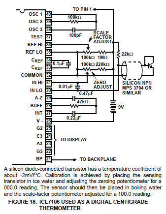

Давным давно досталась недопаянная плата на ПВ5. Сейчас решил разобраться с ней. Судя по всему, это термометр)
Схема очень похожа, на опубликованную в этой теме. Но есть некоторые отличия, в том числе номиналов большинства элементов. Срисовал, опубликовал.
Конденсатор на входе АЦП запаян между входами (30 и 31) как в инструкции. По плате видно, что разведена она была как на вышеупомянутой схеме, но потом исправлена перемычками.
1600 х 1200
IMG_0315_1.JPG [215.99 KiB]
Уточнения по цоколевке дисплея.
viewtopic.php?f=61&t=77785
Вопросы:
1. Может ли стабилизатор тока на VT1 работать, или это ошибка разводки печатной платы, перепутаны исток и затвор ?
2. В качестве термодатчика использовать любой кремниевый диод или транзистор (с замкнутыми К и Б) ?
3. Вывод 37 по инструкции проверочный вход, который засвечивает все сегменты, а на схеме он выполняет какую то иную роль ?
Читайте внимательно "инструкции"!
https://static.chipdip.ru/lib/414/DOC014414502.pdf
ИзображениеПеревод-
ТЕСТ
Вывод TEST выполняет две функции. На ICL7106 это
соединенный с внутренним цифровым источником питания через
Резистор 500 Ом. Таким образом, его можно использовать в качестве отрицательного предложения для
внешние драйверы сегментов, такие как десятичные точки
или любую другую презентацию, которую пользователь может захотеть включить в
ЖК-дисплей. На рисунках 5 и 6 показано такое приложение.
Следует применять нагрузку не более 1 мА.
Вторая функция – «тест лампы». Когда TEST вытягивается
высокий (до V+) все сегменты будут включены и на дисплее
следует читать «1888». Вывод TEST будет тонуть примерно на 15 мА.
в этих условиях

Вы угадали мои фантазии. Хотелось чего то такого газоразрядного, вычурного, семисегментного. Но из отечественных я ничего не видел. Есть ИН-23, но он не 7 сегментный... да и мелковат.
Этот проект притормозился месяц назад, проверил стабилизаторы, и переключился на термометр icl7107.
Стабы работают. Запитал от 3 вольтовой литиевой батарейки CR2032, правый стабильно ток держит. Левый на точнось не проверял, мне кажется всё таки ошибка в монтаже, на затворе полное напряжение питания, резистор 10,7к ни на что не влияет. А его, небось, не с проста такой выбрали, на макетке подбирали, мне почему то так кажется...
Еще делитель опорного напряжения не давал нужной напруги для смещения (как у pn-перхода), что удачно решилось допаиванием первого попавшегося резистора, на схеме зеленый 3,9к
Пришлось синюю советскую панельку РС-40-7 89г выпаять, она не драгловая, контакты, наверно, из бронзы, плохо паяются, точнее, плохо паялись уже четверть века назад, когда ее впаивали, пайки еле держатся, да и микросхема в ней слишком свободно сидит, не комильфо.
Купил цанговые, они чуть длиннее, между контактами 2,54мм (1 линия, 1/10 дюйма, кстати патрон калибра 7,62 это 3 линии), а не 2,5мм как у советских. Стволы скопировали, а микросхемы - решили по своему)))
В плату плохо лезет, плюс ножки у микросхемы придется гнуть. Хочу нагреть строительным феном панельку и ужать в тисках, чтоб стала покороче.
ЖК индикатор ИЖЦ5-4/8 тоже в панельку посажу.
Нда, конечно, автор схемы (В. Цибин, Радио 10/1996) мог бы поподробней объяснить работу схемы, почему таким образом выполнена подача опорного напряжения на входы АЦП. Я долго пытался это осознать... Он как будто буквы пожалел, хотя по логике вещей, чем больше напишешь публикацию, тем выше гонорар)))
Наверно думал, что читатели подробно изучили его публикации по описанию работы 572ПВ2.
Неужели трудно было написать понятным русским языком:
"Напряжение pn-перехода уменьшается на 2...2,5мВ при нагреве на 1 градус. Поэтому:
1. Сажаем напряжение с датчика на -Uвх. Чтоб при уменьшении напряжения показания увеличивались.
2. При 0 град на pn-переходе какое-то напряжение (0,5...0,6 В), поэтому, чтобы показания были нулевыми, подаем на +Uвх напряжение смещения, равное напряжению на pn-переходе при 0 град. Выставляем его потенциометром R4 (который 2,2к, на схеме ошибка, нет запятой и указано 22к).
3. Чтобы показания росли пропорционально температуре, выставляем Uоп в 2 раза выше рекомендованного в типовой схеме. АЦП на дисплей выдает число, чуть меньшее 1000*Uвх/Uоп. При Uоп=100мВ входное напряжение 0...199,9мВ. То есть отображаются значения, пропорциональные милливольтам на входе. А т.к на каждый градус приходится 2мВ, то и значения должны быть пропорциональны 2 милливольтам на входе, для этого удваиваем опорное напряжение.
Так как у реального pn-перехода на ТКН не ровно 2мВ, а у каждого свой, калибровку при 100 градусах делаем подстройкой Uоп. Чтоб она была 100 раз больше ТКН.
4. Чтобы из-за удвоения входного напряжения (160градусов * 2,5мВ примерно 400мВ между +Uвх и -Uвх) не превысило значение напряжения интегрирования, при которых портится линейность преобразования, увеличиваем Rинт с 47к до 120к (R6 на схеме).
5. В микросхеме стоит стабилизатор 2,9В между ножками 1 и 32, поэтому напряжение для делителя берем с них."
Кстати, в моей схеме почему то RC элементы другие, на частоту 36,6кГц, вместо типовых 45кГц.
Rинт = 91к
Синт и Cакн отсутствуют.
Думаю, Cакн поставить типовые 0,47мкФ, как везде, а
Cинт поставить 0,15мкФ вместо типовых 0,1мкФ или 0,22мкФ, чтобы соблюсти пропорции Uинт/Uвх около 8, как в других схемах.
UPD
Идея пропорции Uинт/Uвх оказалась ложной, я сделал такое предположение ещё до того, как разобрался в принципе работы термометра.
Нужно считать Uинт в зависимости от Uвх, которое в данной схеме может достигать 0,4В, соответственно конденсатор надо, наоборот, увеличивать. Дольше заряжается, меньше напряжение.
Предполагаю 0,25мкФ
