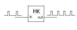

Откуда: Minsk
peress писал(а):
я могу и так и так. только вы нарисйте пжлст, поподробнее, я собрать что угодно могу, только схема нужна :) :) :)
Схему на логике предлагали вышестоящие товарищи, а на МК это выглядит приблизительно так :
Тут соль не в схеме, а в проге, которая тоже несложная : MK непрерывно считает период входного сигнала, уменьшает его в 1.5 раза и так же непрерывно пуляет импульс на выход.

bolek писал(а):
И тут начинается самое интересное: как измерить нулевую частоту и умножить ее на 1.5 ...
Задаться максимальным периодом (или минимальными оборотами, например 1 об/сек), если период больше этой величины - это нулевая частота.

Посмотрите куда хотят всунуть. Проще всего на малюсеньком МК. Измеряем период и генерируем св полтора раза короче. Реалтайм не нужен, так что можно запоздать немного. Ну и конечно согласовать по уровням.
