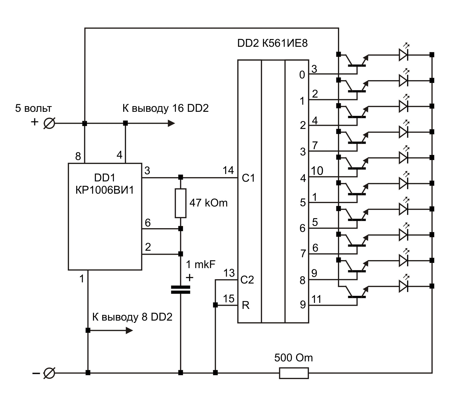

Так на К561ИЕ8 - по восемь пинов с каждой стороны, а на схеме "бегущий огонь вариант 2" нарисовано, что по 10(((
и теперь непонятки с распиновкой К561ИЕ8. И подскашите пожалуйста, как подключить еще несколько счетчиков. Заранее благодарен!
Вам что, даже в справочнике лень посмотреть сколько выходов у К561ИЕ8 ?

А схемы подключения к561ие8 есть в разделе "схемы" > бегущие огни
