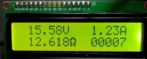

Была допущена ошибка при подключении дисплея WH1601. Давно. Подробностей уж не вспомнить.
При включении дисплея на несколько секунд появляется заставка и информация, потом появляются артефакты.
Это можно отремонтировать, или проблема в контроллере?
Подробнее в 40 секундном ролике, артефакты появляются ближе к концу ролика.
С другим дисплеем все отображается правильно.
На отличие информации на дисплеях внимание не обращать, в первом случае не подключена нагрузка, поэтому показатели другие.
Спасибо.

А ничего что дисплеи разные?
На видео 1 строчный, на фото 2 строчный.
Если контроллер к концу видео еще и разогревается, то он на 100%. Хотя даже если не разогревается, то он, а видя устройство этого дисплея, можно понять, что ремонтировать там нечего, если только из двух одинаковых один сделать, с одного разбитого взять плату, а с сожженного - стекло.
На скорость пули это не влияет :))) .
Согласен. Думал, может дело в подгоревшем резисторе.

СпойлерУ нас стоял 24 наверно моник, вот чтото такое начиналось, там здоровый тараканище на матрице грелся, вкорячил туда вертушку вырезав и железо на матрице и крышку моника. Потом говорят мастер починил, ему жужалка мешала, он гдето с донора снял, теперь тихий, всё хорошо, только несколько линий дешифраторов на шлейфах стекла сломал и теперь полосит :)
Но там другая система, бывает что обрыв и внутреней дорожки в стекле, там боковые шлейфы используются как перемычки, а в матрицах без ушей просто идут в самих шлейфах на плату, вот те вроде как надёжнее.
ну кароч я хотел сказать там или коротыш и поэтому греется, или какойто пробой или ещё какаято проблема с питаловом. Врятли в этих есть отрицательная напруга(в теории она там есть, но недоделана, как подключать тоже хз).
В общем не факт что стекло тоже выжило. А вот какаято сопля припоя на резинке может быть.
А ну ещё может быть питание завышено

74LS00, dvfpfkcz и выдал очередную порцию бреда....
типично лохи путают +- питала и если источник мощный то контролеру стекла приходит пизда...
если источник слабый то питание просяжет до 1в и может выжить иногда.... на самом стекде чипа обычно нет в таких он на плате схади но ремонт нерентабелен тока замена

тож чинил както... прибору ~30 лет, экранчик подобный потёк, купил у китайцев (в надежде что разницу в знакогенераторах сильно видно не будет), а он совсем не завелся... пробовал стекло переставить - дорожки по распложению не совпадают... вот и пришлось спилить китайцу каплю и сделать бутерброд из плат...
в конкретно том случае, в виду невозможности найти точной замены, ремонт был рентабелен.
