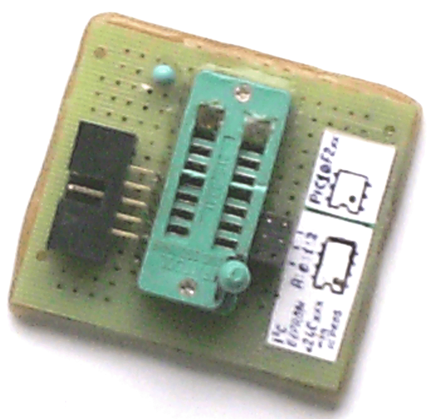

Для отдельной мелкосхемки в DIP корпусейке панелька требуется (абы тыць и щелк, не паять)
типа вот такого
http://img.radiokot.ru/files/20529/s7neovqbo.gif
А вот именно в блоке впаяное - то уж лучше прожкой от ардуинки (или чего иного самолапного) прошить - рисковано без указания адреса - оболочки программаторов "по умолчанию" адрес устройства НЕ ВЕДАЮТ. Будут высылать дамп "не знаю кому" (считают что устройство, подключенное к программатору ЕДИНСТВЕННОЕ, а не группа с одинаковым интерфейсом)...
