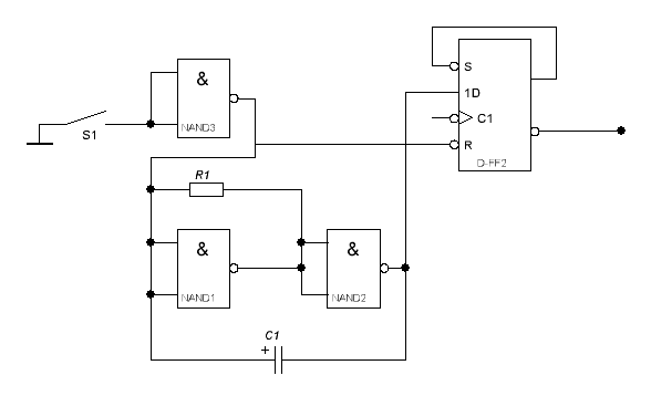

привет. подскажите как схемно попроще реализовать следующее: если ненадолго нажата кнопка, то на выставляется на выходе, пусть 0, и если эта же кнопка зажата где-то на 2-3 с, то соответственно выставляется 1. спасибо!)

1. HeoH, переименуйте, пожалуйста тему - ничего не понятно же!
2. "Подавитель дребезга" на транзисторе, триггере и т.п. или программно посчитать задержку.

Ну вот набросок. Строго не судить это только набросок. :)) :)) :))
1.GIF [3.93 KiB]

Я использую такую схему. R2 C1 определяют время срабатывания. Справедлива только для КМОП логики. Есть один недостаток- значительное время разряда конденсатора, поэтому при длительном многократном нажатии всётаки сработает.
anti.GIF [987 байт]
