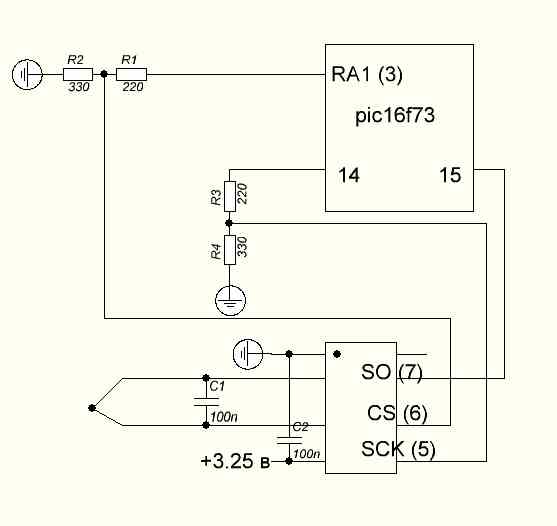

Мучаюсь с подключением этой микрухи уже вторую неделю. Выдает непонятные показания и флаги ошибок.
Ошибки (обвел на скане):
1)Жёлтый - Fault (D16);
2) Красный - open circuit (D0)
Термопара подсоединена, питание модуля 3,25 В. Сопряжение такое: CS, SCK - через делители (220 и 330 ом), SDO - напрямую к контроллеру.
ХЕЛП МИ ПЛИЗ!!!
График снятый с пинов контроллера пик 16ф73 прилагаю (работает от кварца 4 МГц), также прилагаю фото работы.

:idea: Запитать попробую от батарейки схему, поглядим чего будет :idea:
НЕ ПОМОГЛО... :dont_know:
Все, не знаю еще чего делать. Показания прыгают от минимума до максимума, вразнобой...
Выкладываю схему.

Код не показываете, как тут можно что-то советовать?
Тип ТП соответствует маркировке МС? Какой частотой тактируете? Попробуйте уменьшить.

Почитал еще ДШ на Макс и появились еще вот какие соображения:
1. Почему CLK и nSS подключены не напрямую, а через делители?
2. Конденсатор между +Т и -Т должен быть 10 нФ, так рекомендует ДШ. Да и то только в случае наличия шумов на линии. И вообще почитайте там на стр.11 рекомендации по борьбе с помехами.
3. И самое важное на мой взгляд. Вы используете "железный" SPI, а он рассчитан на 8-битные данные. Однако Макс выдает результаты измерений и статус в виде 32-битного слова. Вот я думаю, что между пачками 8-битных тактов могут происходить потери информации, отсюда и мусор. Попробуйте все-таки программным методом сделать SPI, рассчитанный на прием 32-битного слова целиком.
Добавлено after 4 minutes 16 seconds:
Вопрос про делители снимаю. Питание тому виной :)

Боролся с помехами по всякому и кондерами все обвешивал, и термопару обрезал и вплотную к микросхеме подпаял, ничего не помогло.
Либо:
1) Бракованная партия, но я заказывал по две микросхемы с разных мест, поэтому ну не знаю, как то с трудом верится что брак.
2) Что то не так в программе опроса модуля. Для этого прикреплю картинку опроса (уже по програмному SPI на 32 битное слово), сам скан опроса.
Выложу еще все что необходимо=)
В архиве скан SPI.

Мне кажется с таким, софтовым, опросом все нормально, диаграмма точно как в ДШ. Все биты ошибок тоже чистые.
Так что либо брак микросхем, либо какие-то неведомые помехи.
А термопару меняли?
В качестве соломинки для утопающего: другого ПИКа нет, который от 3.3 В питается?

Читал английский даташит микры. По нарисованной осциллограмме видно - данные должны читаться при "1" (при высоком уровне) на SCK. Ну естественно с задержкой после фронта. А shiftin() похоже читает при нуле. - А там как раз интервал "перескоков" уровней. Читал ардуиновский хелп. Неплохо знаю инглишь - но уж очень скупая информация, мать иху.
Может у вас те же грабли. ... Ну да, такая же точно осциллограмма по даташиту.

Ребята, собрал тоже датчик на этой микросхкме. Только термопара S типа, соответственно и микруха MAX31855SASA для S термопар. Подключили по SPI и питание3,3в от STM32, работает вроде стабильно.
При чтении (раз в сек) принимаем длинный (32 бита ) код, в котором зашифрованы температура термопары и температура микрухи, а также бит обрыва термопары. Вопрос: как по температуре термопары и температуре вычислять температуру горячего конца, что с чем сложить, вычесть???
