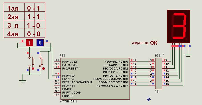

Доброго времени суток, уважаемые! Прошу не пинать, если тема таковая имеется, увы, не нашёл. :(
Итак, решил я сделать индикатор включенной передачи на свой автомобиль. Не спрашивайте зачем, - надо.
Что имеем- два соленоида, А и В, переключающие передачи в АКПП, управляющиеся блоком управления АКПП, собственно два провода, по которым подаётся управляющее напряжение в соответствии с таблицей. Либо плюс 12В, либо - земля. Набросал в протеусе схему, обычный дешифратор двочного кода в семисегментный. Моих познаний в цифровой технике не хватает, поэтому прошу помощи. У меня правильно отображается только четвёртая передача. Что нужно добавить, изменить, чтобы индикатор отображал согласно таблице. Файлы прилагаю. Спасибо.

Не стандартная кодировка решается с помощью ПЗУ типа 155РЕ1 или на МК.

Это вот вариант что называется "в лоб" за 5 минут. И соответственно только логика. Надо не забывать, что ТТЛ напрямую питать/подавать на вход 12В нельзя. Второй вариант - это без дешифратора, логика управляет сегментами, Третий - как уже сказали, ПЗУ прошить (155РЕ3). МК для такой задачи мне кажется занадто. Новичку лучше на сопляторе спаять схемку на логике и не мучаться с прошивками/программированием.
Это точно, я так-же еще не встречал задачи где без МК ничего не решить, всегда есть вариант решения на логике
Это наверное не все. Там только четыре передачи? не три? не пять?,
где нейтраль где задняя?
Можно сделать и на МК примерно по такой схеме(тут мега8, но и на тини2313 все это также решаемо) если такая схема устроит, могу помочь, (исходный текст программы здесь)

Спасибо всем, кто откликнулся! МК-для меня вобще тёмный лес. Собрать и прошить смогу, а вот с программированием - туго, а вернее вобще никак. Передач, как и У всех, P R N D 2 1, OD Off, но контроль необходим лишь в режиме D, там работают все 4 передачи. Во всех остальных режимах индикация не нужна. Способ реализации таков, при включении режима D, подается питание на схему индикации. Развязка с соленоидами будет гальваническая, через оптопары. Ещё раз спасибо, будем думать!

Lifeyar писал(а):
..... Собрать и прошить смогу, ..... . Развязка с соленоидами будет гальваническая, через оптопары.
Этого достаточно чтобы воплотить идею в реальность.

Схема
Архив с файлами прикреплен к сообщению
тину2313.rar [46.07 KiB]
2313.jpg [37.03 KiB]

C@at
Супер! Огромное спасибо!!! И размер девайса будет невелик, при использовании СМД деталек, что очень важно для врезки в приборку. Есть же добрые люди! Соберу в железе, отпишусь. :beer:
P.S. На радостях забыл спросить про фьюзы. Какие нужно выставить? Пользуюсь и пони-прогом, и код вижн АВР. Спасибо.

Пожалуйста.
фьюзы 1 MHz (новая тини идет от изготовителя с такой установкой фьюзов).
Исходный код, пользуйтесь на здоровье.
Код:
CodeWizardAVR V2.05.3 Standard
Date    : 01.02.2013
Chip type               : ATtiny2313
AVR Core Clock frequency: 1,000000 MHz
Memory model            : Tiny
#include <tiny2313.h>
#include <delay.h>
  flash unsigned char led[11]={
  0b10000000,  0b00000110, 0b01011011, 0b01001111, 0b01100110, 0b01101101, 0b01111101,
  0b00000111, 0b01111111,  0b01101111, 0b00111111};                              // Массив "led" во flash-памяти,
                  unsigned char i=0;                                                                  //  переменная
      void main(void)
PORTA=0b00000000;
DDRA=0b00000000;
PORTB=0b00000000;
DDRB=0b11111111;
PORTD=0b00000011;
DDRD=0b00000000;
      while (1)
          { PORTB=led[i];
                  if (PIND.0==0&&PIND.1==1) i=1;
                  if (PIND.0==1&&PIND.1==1) i=2;
                  if (PIND.0==1&&PIND.1==0) i=3;
                  if (PIND.0==0&&PIND.1==0) i=4;
                  delay_ms(250);
