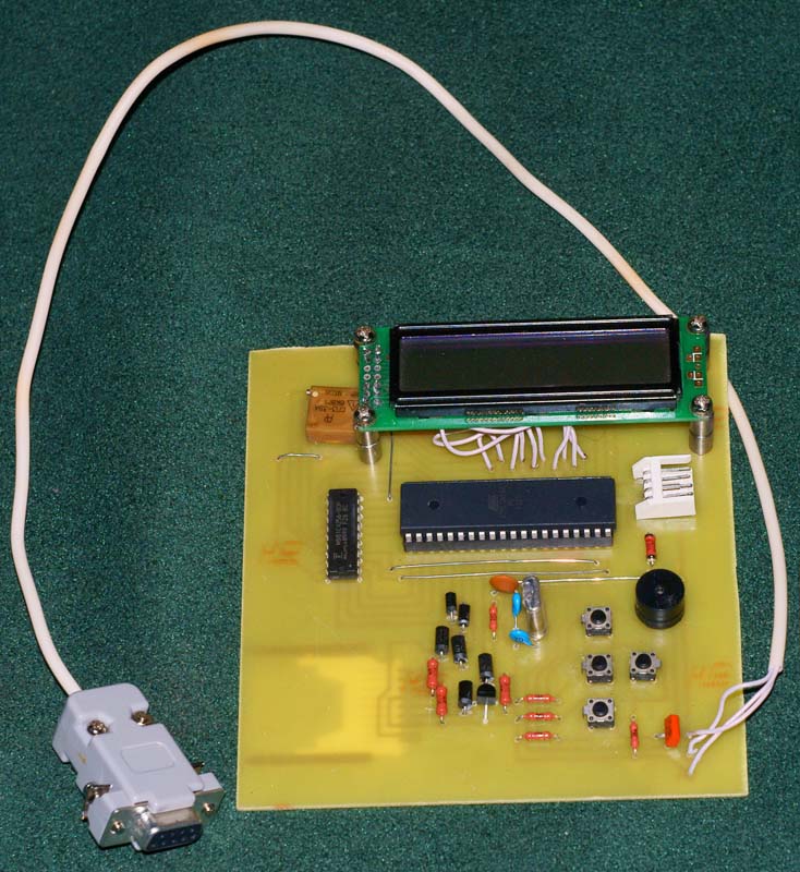

Если у вас есть старый спектрум который загружается исключительно с магнитофона, и вам интересно играть на нём "в живую", то вам может пригодиться описанное ниже устройство. Это устройство заменяет собой кассетный магнитофон. Конечно, магнитофон можно заменить и плейером. Но к сожалению, размеры файлов для плейера и необходимость создания этих файлов из распространённых форматов tap и tzx с помощью специальных программ могут несколько испортить удобство данного способа. Выход есть. Можно хранить на карте памяти tap-файлы программ (которых в инете просто огромное количество), а звуковой сигнал для спектрума просто генерировать микроконтроллером. И места такие файлы занимают очень мало. Вот для этого и было придумано представляемое ниже устройство. :)
В основе устройства микроконтроллер Atmega16. К нему подключаются дисплей, клавиши управления, SD-карта и микросхема динамической памяти MB81C4256 на 256 Книббл. Полных аналогов микросхеме памяти под другими названиями очень много, так что проблемы её поиск составить не должен (я вынул эту микросхему со старого 286 компьютера). В принципе, её можно заменить любой другой динамической памятью, но, возможно, потребуется небольшое изменение схемотехники и/или коррекция программы.
Внешний вид устройства:
А так работает: http://www.youtube.com/watch?v=EgXSIcPx ... e=youtu.be
Вместо динамика я поставил пищалку от компьютера. Вот и всё. :)
Последняя версия прошивки: download/file.php?id=176396
Комментарий к файлу: Фотография устройства. (В сравнении с печаткой нет конденсатора фильтрации питания).

Комментарий к файлу: Схема.
ZXTapeEmulator.GIF [59.82 KiB]

Комментарий к файлу: Печатная плата в формате Layout 4.
ZXTapeEmulator-board.rar [24.76 KiB]

А файлы с нета в карточку загружаешь?
Да. Обычные tap-файлы. У них очень просто формат. Блок состоит из двух байт размера блока и собственно, данные.
Да, карточка под FAT16 должна быть отформатирована. Ну и должна поддерживать SPI.
Вот ещё что. С дисплеем аккуратнее. У них есть WH1602A - у него полярность питания другая! Я один сжёг пока делал. Не обратил внимания... :?

а под атмега32 прошивочку можно переделать?
и чем заменить MB81C4256? на 4шт 565ру7 или на симм30?
а записывать на карту со спектрума сей девайс может? :)

А можно где-нибудь на него посмотреть?
Конечно. Вот он: http://www.radiokot.ru/forum/viewtopic.php?f=2&t=79144
Можно, конечно. Там просто имена некоторых регистров поменяются. Таймер T0, насколько я понимаю, работает так же. Собственно, вам надо будет просто в WinAVR компильнуть и посмотреть, на что ругается. Ну и, конечно, в makefile указать atmega32.
Нет, этого не может. Записывать, на мой взгляд, в целом бесполезно. :)
Например: http://radio-hobby.org/modules/analog/mb81c4256
На 565ру7 так просто не выйдет. У неё раздельный вход и выход данных (DI и DO), а у MB81C4256 входы и выходы совмещены. Для ру7 нужен будет мультиплексор. Ну и надо проверять сильно ли регенерация отличается от MB81C4256. А вот SIMM30 можно взять. Там как раз входы и выходы совмещены.

Ошибок нет.

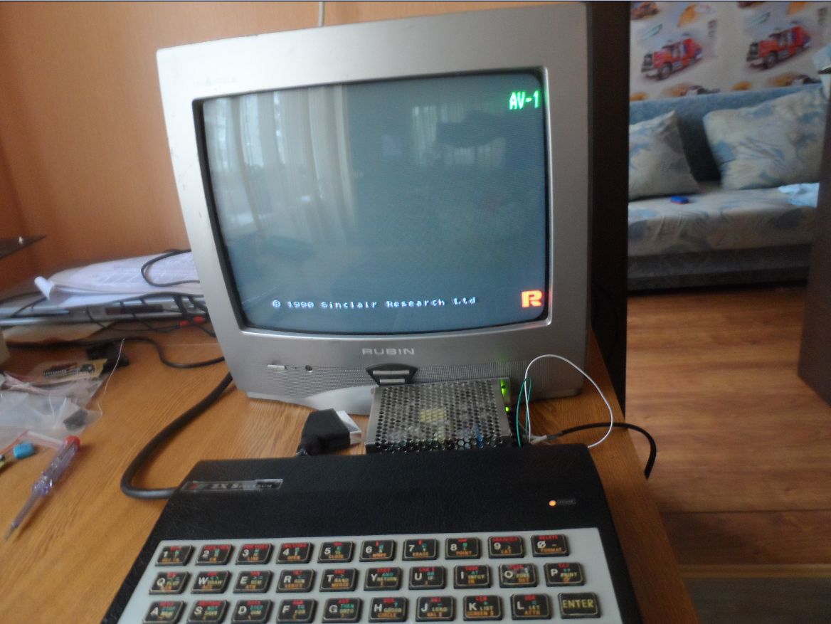

Потихоньку двигаюсь к сборке эмулятора :)
Не хочу создавать новую тему т.к очень редкие,
от доброго кота достался ZX-spectrum, модель не знаю,наверное Пентагон(с недособранным контроллером дисковода)
пока только пытаюсь запустить сам ZX,
Яркости нет, резистор стоял на входе-выкинул, все равно как-то тускло
подключил через SCART: от Y подцеплял какие-то помехи,
сигнал идет изнутри платы и RGB подцепил, видно нормально только в инверсии, тумблер есть на корпусе.
В инверсии видно! в нормальном режиме БОТВА плохо видно
кто-нибудь подключал через SCART?
Так Y надо было примешивать к синхросигналу через диоды. :?
А там КП14 или КП11 мультиплексор цвета? Если одну на другую менять, то инверсия будет. Но если у вас всё правильно, то нужно просто проинвертировать сигналы.
В нормальном, это проинвертированном? Тогда, может, не все сигналы нужно инвертировать.

http://zxbyte.ru/pentagon48.htm
а вообще, помню, на скарт никогда не подключал...выводил гнездо прямо с МЦ

Как я понял по вашей ссылке выходы сделаны повторителями, но в композите, например, перед смешением сигналы инвертировались. Вот так:
