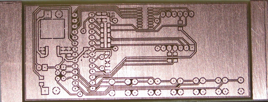

Полазив по просторам интернета, нее нашел ни чего подходящего, и вот, получился такой таймер.
6 кнопок
1.Старт/стоп
2.Время по умолчанию (2 минуты) при нажатии данной кнопки, устанавливается, заранее заданное время.
3.Десятки минут+. По кругу от 0 до 5
4.Единицы минут+. По кругу от 0 до 9
5.Десятки секунд+. По кругу от 0 до 5
6.Единицы секунд+. По кругу от 0 до 9
После окончании звучит звуковой сигнал.
При старте включается оптореле.

Батарейки сели у фотика, фотки позже...
отчет времени идет на декремент
На схеме не соответствуют подписи на разъемах.
Подписи на разъёме внутрисхемного программирования, не соответствуют, т.к. подгонялось под разводку, чтоб, удобней было. По подходящим линиям, становится очевидным, назначения контактов разъема.

некоторые фотки
IMG_0862.JPG [107.59 KiB]
IMG_0861.JPG [79.46 KiB]
IMG_0859.JPG [81.58 KiB]

чем так красиво делаешь печатки?

фоторезист
При нажатии 2 кн. устанавливается время по умолчанию - 2минуты
http://youtu.be/hQWq3aGFRu8
1кн. Старт/стоп
При нажатии любой кнопки установки времени, во время отчета, отчет останавливается, до момента нажатия кнопки - старт
IMG_0844.JPG [250.57 KiB]

_Alex тыиспользуешь таймер для включения ультрафиолета? если да то что дает точная выдержка? плата просто красота :shock:

Да, таймер для лампы УФ.
Так как фотошаблон не абсолютно черный, если пересветить, потом, трудно проявлять/отмывать фоторезист в кальцинированной соде.
А, так включил на 2минуты, и нормально.
То, что, не надо сидеть с секундомером возле процесса, очень удобно. Нажал две кнопки и все.
В травильный раствор на 30 минут, таймер пропищит, чтоб плату не передержать.

Ну собственно, с 3-й фотки сразу стало понятно зачем нужен таймер. А я вот использую две лампы с цоколем G5 на 8Вт, надо будет еще специальную подставку сделать для них. Потому как играет роль не только время экспонирования, но и расстояние до заготовки. Но если расстояние слишком мало, уменьшается резкость и появляется градиент, при увеличении расстояние - растет необходимое время экспонирования.
