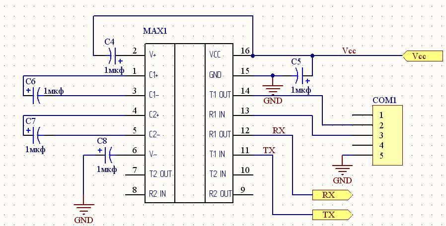

Здравствуйте, подскажите в чём может быть проблема
прошиваю Attiny2313 следующим кодом

В комментариях сказано, что хотите 2 стоповых бита, но в коде затребован только один. Может быть несответствие формата приемника и передатчика.

принимаю байты в программе Terminal там стоит 1 стоп бит.
уже проверил всё на пару раз :( да и если бы несоответствие было бы то я так полагаю там бы приходили цифры какие-нибудь а у меня в основном вообще нечего не приходит =( разе только нули после того как на кнопку соединение нажимаю
Плату переходит с max проверил работает (перемкнув RXD TXD)
почему-то кажется что мк не работает но прошивается нормально.

А внешний кварц обязательно нужен ? а то я со встроенного сижу
спасибо за ссылку но это уже читал.Программу в proteuse запускал работает

Лучше. Ещё лучше , если он "заточен" по USART.
Прямых ошибок в коде нет. Дайте схемку посмотреть

подтягивающий резистор +5в к резету уже есть =)
Комментарий к файлу: схема

Комментарий к файлу: преобразователь уровней
max.JPG [62.94 KiB]

Вроде нормально , только светодиод работать не будет и земли между MAX и основной платой нет
