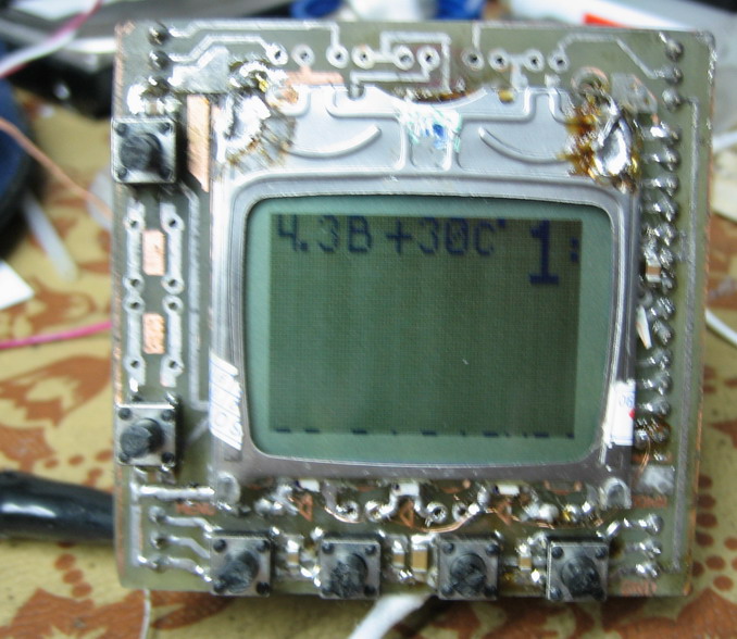

приветствую всех!
решил я проапгрейдить(слегка) игрушку 2года назад собранную на нормальную подсветку, н и при сборке треснул у меня дисплей.
с иркутска корешь прислал новый(якбы на 3410),
вот и сижу и думаю толи раньше у меня дисплей был не от 3410 толи магазинщики опять фуфель какойто впарили.
и еще одна проблема : без диплея без переменных резюков без прочей лишней мешуры на отмытой в УЗВ ванне плате устройство потребляет 20мА в работе и в р-не 7мА в спячке. засчет чего намного быстрее обсасывает аккамулятор. все детальки перекидал (благо фен есть)
посему вопрос, может ли это быть програмный глюк или всетаки по железу копать? (пс раньше 2г наза вроде хавало меньше)
не как не могу найти терморезистор на 2Ком везде только на 2к2 и получается что он нслабо так брешет в граничных случаях (-10\ +20)
заранее благодарю за уделенное внимание.

 Заголовок сообщения: Re: Велокомпьютер
СообщениеДобавлено: Ср мар 31, 2010 19:25:07
Зарегистрирован: Сб апр 22, 2006 15:22:31
Сообщений: 410
Откуда: Киренск[38] / Воронеж[36]
дисплей то скончался у меня не в узв, а при сборке.
сейчас 3 дисплея подкинул, все касячат. окромя того что был,но он теперь горизонтальнополовину кажет. :cry:
просто хер поймешь теперь как правильно подгадать\угадать какой дисплей подойдеть?

 Заголовок сообщения: НЕ ССАТЬ! БРАТАН!
СообщениеДобавлено: Ср мар 31, 2010 19:45:03
Зарегистрирован: Чт окт 18, 2007 16:45:30
Сообщений: 543
Откуда: из Питера
Откровенное дерьмо!
Вот оно почём... выходит.
У мня был один оригинальный наверно, т.е. финский. Если такое бывает.
У него шлейф коричневый и разъём припаен, вот это вешь до сих пор работает.
И я не боюсь его поломать.
А твои(те што тебе продали) какието палёные.
Я те ссылки дал, вот там и покупал. И то они как видишь разные. В карман Дяде Сема так сказать, подкинул.
Коммерция...
Это искажения или тыльная сторона, действительно чёрная? На твоей фотке.
У меня она (на всех) блестящая! И экран просвечивает, на свет. Просто серый.
А у одного, у того что по середине моей фотки, фольга, очень толстая приклеена. И на фотке кажется что он сзади чёрный. Но это не так.
А так, на тыльной стороне, наклеена серебристая плёнка(или фольга, как на том, что по середине).
И ничего чёрного нет.
Из рамки лучше не вынимать. Прям с желеской и пластмаской. И вообще лучше не трогать. Аккуратнинько тоненькие проводочки припаял. И приклеил куда надо. И не дыши.
А по поводу софта, понимаешь. Контролер ЖКД он либо будет есть либо не будет. У меня бежала синхра (реально как на телевизоре по диагонали), скакали линии, ничего не показывало и току не ело. Но это всё не из твоей оперы. Чтоб пол экрана только рабочих было, это только контроллер. Он там по внутрянке косячет. Лом стопудова. То что фон так сильно вылезает это скорее по питалову много. Я исхожу из своих соображений. Может в нете найдещь ещё чёнить.
А такого как у тебя у меня не было. А я покупал в 2-3 разных местах.
Посмотрин на левый, то что в пластмассе. У него справа у края. Контур такой чёрный и видишь там разделение идёт. Обходит что -то. Может есть какие либо ещё отличия. Щаз я фотку заменю.
СообщениеДобавлено: Ср мар 31, 2010 20:29:11
Сообщений: 410
тот дисплей что на папаам, там стекло треснуло и 50% дорожек перерезало(мой касяк)
счас раскавырял 3310 куда тот дисплей поставил. оказывается там ориг нокиая впхнул.
счас у меня два вапроса мне моск выносят.
че просить в магазинах и сц : дисплей 3310 ? или дисплей 3410 (в том плане -разные ли они)
и получатся -хорошо работал у меня китайский дисплей , только пять же непонятно 3310 он был или 3410.
СообщениеДобавлено: Ср мар 31, 2010 20:57:37
Сообщений: 543
Откуда: из Питера
ВО ВОТ ЭТО ВЕСЧЬ!
Вибрация от корпуса мобилы (и платы) резонируя(раздербанивая) пружинные контакты.
Так не раздолбает не посадочное место(разъёма), не выводы(на стекле).
Здесь соблюдается древнее и главное правило - переход.
И от жёсткой к мягкой кострукции/материалу/узлу через что -то среднее. Там самым разглаживая (не создавая напряжённых("напряжений") мест.
На 3310 я не перепишу. Места на экране нету.
Если хочешь пиши сам я помогу.
А так только 3410.
На твоей последней фотке.
Начало символов внизу а конец сверху, всё правильно. Натуральный 3310.
И ничего не транспонирует viewtopic.php?p=110424#p110424 - вложение IMG_3640.rar
[121.21 KIB]. У тебя так и было кмк.

Спаял сей девайс но чот незапускаетца уже повсякому попробовал немогу найти в чом косяк. Помогите запустить пожалуста.
СообщениеДобавлено: Пн авг 22, 2011 14:40:21
Сообщений: 410
ну знашь я сомневаюсь что тут ктото телекинез освоил.
контроллер то не забыл прошить? фьюзы?
перемычку с програмирования в режим работа переткнул?
кварц нормально повесил?
отмывай плату в изопропиле\ацетоне исчи сопли в узких местах.
кстати при зпуске устройство должно пикать зуммером прямо после вкл питания...
СообщениеДобавлено: Пн авг 22, 2011 22:26:02
Зарегистрирован: Ср янв 19, 2011 17:14:01
Сообщений: 3
Откуда: Киров
прсто не знал ответитли ктонибуть
а теперь по пунктам
-проц прошил поник его видит шьет проверяет и вроде как все хорошо
-фьюзы прошил как на картинке выложенной выше тобиш снять все галки кроме одной и нажать прошить
-плата мытая кисточкой с изопропилом
плату я переработал пот другой корпус если где ошибся то сейчас глаз замылился немогу найти где что нетак
-перемычку переключаю правда мах884 я не нашол поставил другой стабилизатор на 3.3в
-при включении тишина нанажатие клавиш тоже не пищит
на экране ничего
завтра с работы выложу файл с платой посмотрите если не трудно свежим взглядомшо
на экране ничего

ну хз. гдето касяк значит. или ресет не проходит или кварц можт не генерит.
в любом случае надо выверять.
канешн как вариант моно проверенную плату взять папробовать, потом в свою перекинуть.

кварц я другой уже впаял безизменений
вот кстати во вложении мой вариант платы если нетрудно посмотрите один косяк я нашол там с ДСки одна нога на процессор не разведена впаял перемычку
